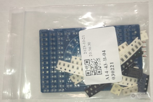

A tizenhatodik napon végre eljutottam az egyetlen SMD alkatrészekből álló készlethez. Ennek örültem, jobban szeretek felületszerelt alkatrészekkel dolgozni, s nem árt egy kis gyakorlás. Nosza, neki is ugrottam "lélegzetem visszafojtva", nehogy elfújjam a 0402-es ellenállásokat.
Természetesen a készlet úgy izgalmas, ha kézzel forrasztja meg az ember, nem pasztázva, csak panel, alkatrész, páka és ón... Na ez az izgalom a 0402-es méretnél mindig csupa élvezet, s természetesen sose sikerül olyan szépre a forrasztásom, mint akár 0603-nál. Ezt a 0402-es méretet amúgy is csak mikrovezérlők külső órajelének hidegítőkondijánál szoktam használni az általam tervezett panelokon, ott meg azt a két alkatrészt el lehet viselni a helytakarékosság jegyében.
Egy kis idő elteltével úgy döntöttem, eleget gyakoroltam már, ezt a panelt nem fejezem be. Leginkább az sarkallt erre a döntésre, hogy a tegnapi, nem működő készlet után ma egy hiányos készlettel néztem szembe! Persze nem estem kétségbe, és elkezdtem idehaza NE555-öst keresni SO8 tokban, de miért is találtam volna. Így tehát úgy döntöttem nem fogom befejezni, míg nem lesz hozzá alkatrészem - ez pedig nem a hétvégén lesz.

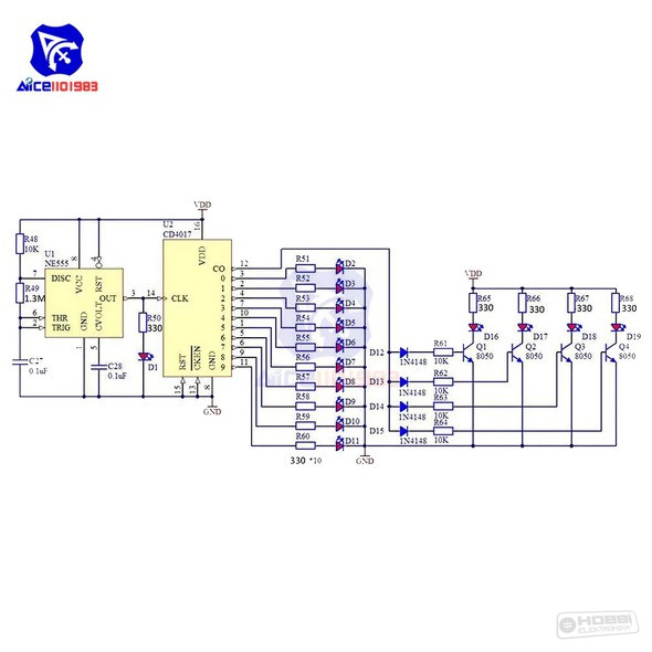

A kapcsolási rajzot és a készlettel kapott alkatrészeket nézegetve még egy hiányosságot sikerült felfedezni, ez pedig a 330 Ω-os ellenállások képében jelentkezett. Sebaj, ha mégis találok megfelelő tokozású NE555-öt (elvileg van belőle, de ugye picike, bárhova elmászhatott, vagy csak eszembe kellene jutnia mit építettem belőle és azt hova tettem, hogy onnan szedjem le), akkor még mindig kicserélhetem az ellenállást is más értékűre (470 Ω-os pont van is kéznél). Vagy szimplán hagyom ezt a projektet úszni és előre tekintek a holnapi készletre.

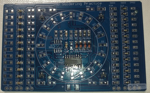

Azért meg kell hagyni, a panel hátán lévő mérettáblázat és vonalzók nekem tetszenek.
