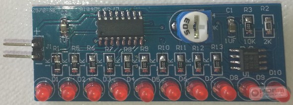

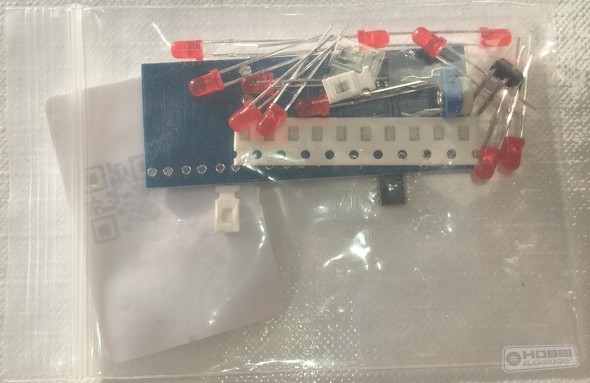

A tizenhetedik nap rögtön megcáfolta a tegnapi kijelentésem, miszerint csak egyetlen felületszerelt alkatrészekből álló készletet rendeltem. Úgy néz ki rosszul emlékeztem és erre a tévedésemre a mai napi futófényes készlet a bizonyíték.
Mikor megláttam mivel állok szemben, tudtam, hogy gyorsan fogok vele végezni, s ez így is lett. Majdnem tovább tartott az SMD szalagokról lehúzni az alkatrészeket helyükön tartó műanyag csíkot, mint beforrasztani az alkatrészeket. 0603-as méretű ellenállások és kondik vannak a készletben, s csak kicsit furcsállom, hogy vajon a poti és a ledek miért nem felületszerelt kivitelűek, ha már minden egyéb az.

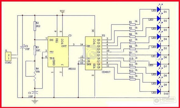

Az áramkör elég tág feszültségtartományban üzemelhet, én 5 V-ról hajtottam meg. Gyakorlatilag egy NE555 (pont olyan, ami az előző napi készletből kimaradt) és egy CD4017 alkotja a teljes kapcsolást. Nincs benne semmi trükk, D1-D10 egymás után felvillan, majd kezdődik elölről.
Működés közben ezen a GIF képen láthatjuk:
