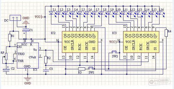

A huszonharmadik napra egy érdekes áramkört sikerült kihúzni, az eddigi futófényes villogók mellé egy újabbat. Ezúttal azonban a jól megismert CD4017 helyett 74HC595 shiftregiszterekkel működik az NE555 ütemére.

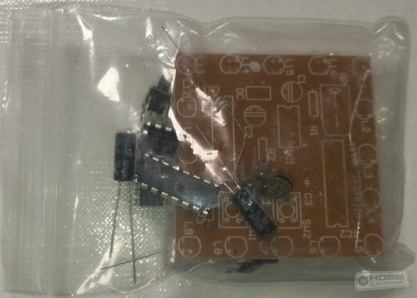

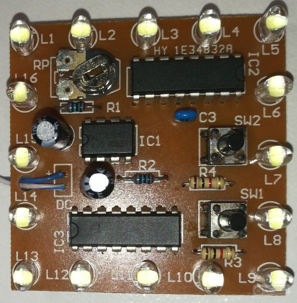

Mikor megláttam megint milyen NYÁK lapot sikerült a csomagba tenni, majdnem elsírtam magam - pont ugyan az a fajta, mint tegnap. Viszont okulva a tegnapi élményből, rögtön egy alkoholos lemosással kezdtem a beültetés előtt. Ennek eredményeként valamivel jobban fogta az ón a forrszemeket, de azért még így se volt teljes az öröm, gyakorlott pákaforgatónak kell lenni ahhoz, hogy szép forrasztásokat tudjon csinálni az ember ezen a panelon.
Persze ha nem lenne elég, hogy meg kell küzdeni a forrasztással, tartogatott még pár meglepetést a készlet. Az első meglepi, hogy az R1-R2 ellenállások BOM szerinti értéke 180 Ω kellene legyen, de még csak hasonló érték se volt a csomagban, így pótoltam az itthon lévő legközelibb értékkel, 200 Ω-os ellenálásokkal. Következő apróság, hogy C3 hiányzott a csomagból, ennek 10 nF-nak kellene lennie, "természetesen" lábas jószágból a legközelebbi, amit bele tudtam tenni, az 33 nF lett. Majd mindezek után végre kipróbálhattam 5 V-ról.
A melegfehérnek mondott LED-ek erőteljesen hidegfehérnek tűnnek nekem, de ez nem baj. A fényük simán kisüti a szemem, nagyon erősen világítanak. A LED-ek kb. 6 mA áramot fogyasztanak egyenként.
A működés bemutatásának kedvéért egy csalást el kellett követnem, s ez a következő meglepi, amit a csomag tartogatott. Sajnos a két nyomógomb, amit adtak, teljesen halott, a funkcióját nem képes ellátni, ezért egy csipesszel szimuláltam a gombnyomást, s így indítottam be a futófényt.
Az árakör még pár apró módosítást el tud viselni, s érdemes is megtenni, ez pedig még három kondi beforrasztása. Egy-egy 10 nF-os kondit illett volna beletervezni az NE555 IC 5-ös lába és a test közé, illetve a két 74HC595 8-as és 16-os lába közé. Én a NYÁK lap forrasztási oldalán meg is tettem ezt a pótlást (igaz 33 nF-os kondikkal).
