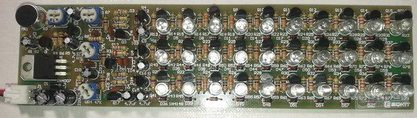

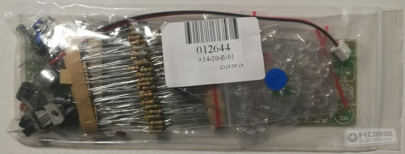

Első napra nem apróztam el a feladatot, egy ledes hangerőkijelző modult húztam ki a zsákból. Ez a készlet kicsit több, mint 200 alkatrészt tartalmaz és megközelítőleg három órába telt, míg mindet a helyére forrasztottam, lecsípkedtem a lábakat, s végül behangoltam a négy potival. Nem mondom, embert próbáló feladat volt, de az eredmény magáért beszél (működés közben megtekinthető a youtube oldalon).
Ez a készlet nyomtatott leírás nélkül érkezett, minden alkatrészt a panelen látható feliratok alapján kellett beültetni. Szerencsére tranzisztorból csak két féle van a készletben, így ahol nem volt külön jelölve, oda az S9013 NPN tranyó került. A három sáv színe szabadon választható volt útmutatú hiányában, így nálam a kék jelöli a magasabb, piros a közép és zöld a mélyebb hangokat.

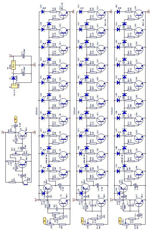

A készlet kereskedői oldalán csak egy nagyon rosszul olvasható kapcsolási rajz van, így az sokat nem segített az összerakásban.
Cserébe azért működésről is esik pár szó angolul. Az áramkör három részre tagolható:
1) táp áramkör, ami gyakorlatilag egy LM7806-ból áll, s ennek megfelelően az egész lap 9-15V közötti feszültségről hajtható (én 9V-ról járattam és max. 0,1A volt a teljes áramfelvétel)
2) hangerősítő rész, a Q1-Q2 tranyók erősítik az MK1 mikrofon jelét, s ez adja meg a kimenet alapját - az VR1 potival szabályozható az érzékenység
3) néhány frekiosztó, sáváteresztő RC szűrőkből felépítve, ami a LED oszlopok meghajtásához kapcsolódik - minél erősebb jel jut az adott sávra, annál több LED kezd el világítani
