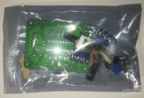

03.jpg  diymore ICL8038 Monolithic Function Adjustable Sine Square Triangle Signal Generator Module DIY Kit

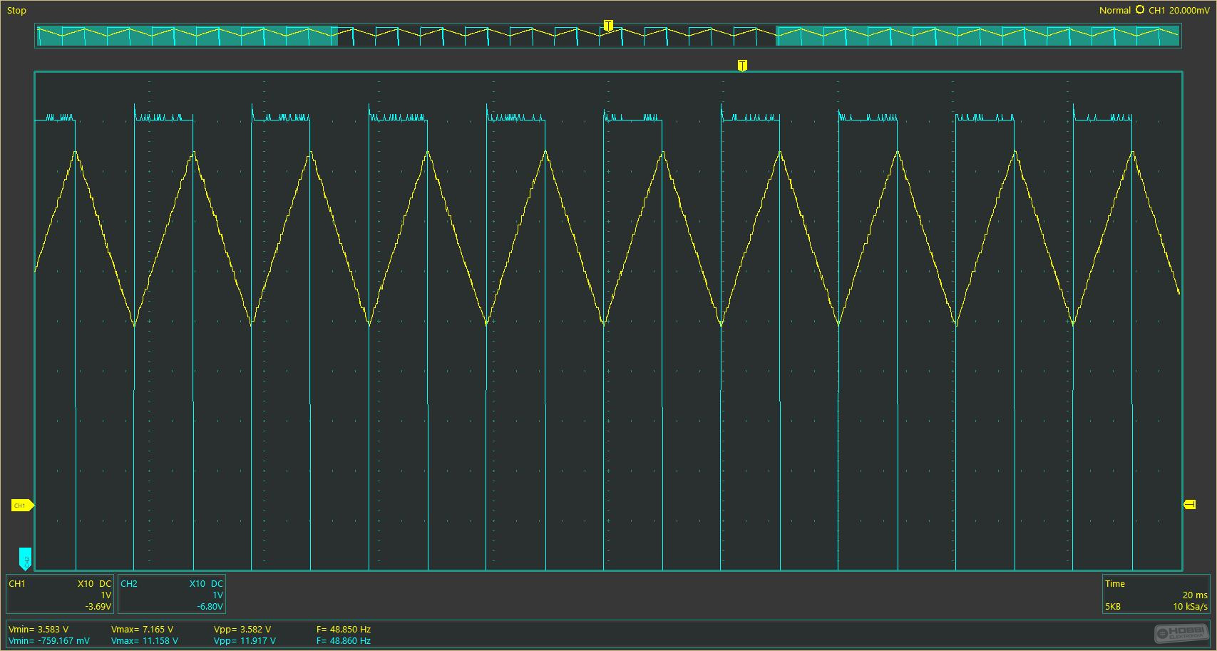

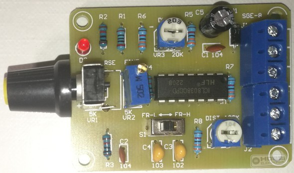

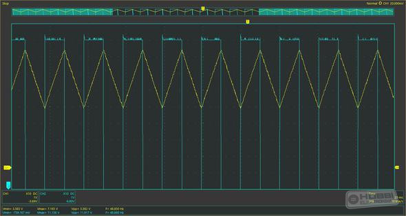

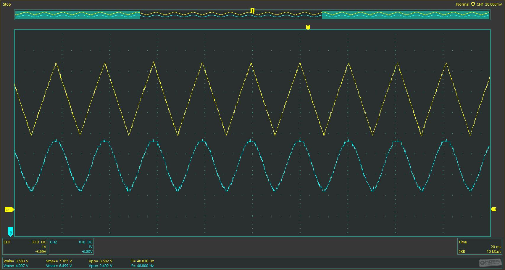

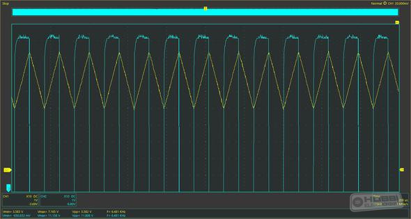

Harmadik napra a listán harmadikként szereplő jelgenerátor jutott. Ez  készlet még mindig külön segédlet nélkül érkezett, de a nyákon lévő feliratok alapján egy könnyed húsz perc alatt életre lehetett kelteni.
Ez az áramkör a ICL8038 jelgenerátor IC köré épül minimális alkatrészmennyiséggel. 12V-ról lehet járatni és egyszerre ad ki magából háromszög, négyszög és sinus jelet.

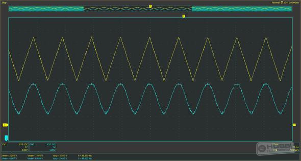

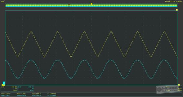

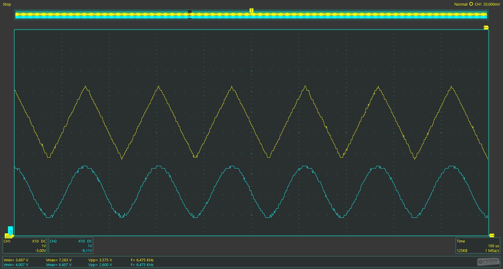

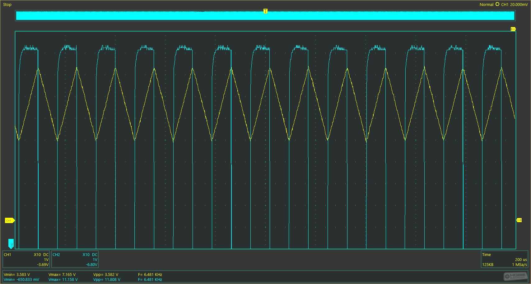

Kíváncsiságból természetesen rákötöttem szkópra is, hogy vajon mégis mit tud, eredmény az alábbi képeken látható. A tekerentyűs VR1 potival lehet a jelalakok frekvenciáját állítani, illetve a VR2-vel finomhangolni - ezeknek az állítására szépen reagál a kapcsolás. A VR3 állítja a kitöltést, a "DIST" jelölésű, jobb alsó sarokban lévő potival pedig a jelalakot torzíthatjuk. A kapcsoló két frekvenciatartomány között vált. A képekről is leolvasható, hogy az alsó frekvencia 50Hz körüli jelet adott, teljesen feltekerve pedig 6,5kHz-es jelet adott ki magából.
