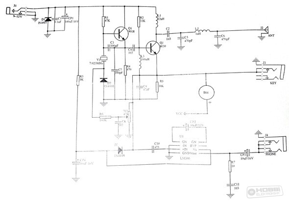

19.jpg diymore QRP Pixie 4.1 DIY Kit 40M CW Ham Radio Shortwave Transmitter Receivers Module 7.023MHz-7.026MHz with Buzzer Transceiver
A negyedik napra egy kis amatőrrádiós készlet került sorra. Ha a rákeresünk az Interneten, rengeteg találatot kapunk a QRP Pixie kifejezésre. Talán ezt kihasználva a termékoldalon nem sok minden derül ki az áramkörről.

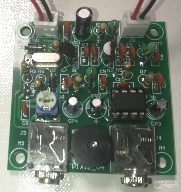

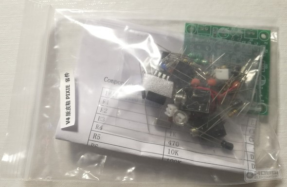

Ezúttal volt a készlet mellé csomagolva egy papír is, ami nélkül igen nehéz lett volna összerakni, ugyanis ezen a panelen csak az alkatrészek megnevezése van feltüntetve, az értékek nincsenek. Ami nekem nem szimpatikus, az ellenállások és induktivitások függőleges helyzetben való szerelése - máshogy el se férnének a panelen. Másik apróság, hogy egy kondit felcseréltek másik értékkel, így ott választanom kellett mit szeretnék tenni. Mivel itthon nem találtam a kérdéses 470 pF értékhez közeli értékű kondit, illetve az áramkörben az antenna leválasztása/illesztése a szerepük, nem gondolom nagy bajnak, ha csak 100 pF (amiből eggyel több jött) kerül az egyik helyére.
Az összeszerelés nem tartott tovább harminc-negyven percnél, főleg az alkatrészek keresgélése vitte el az időt. Mivel minden ellenállás értékből csak egy-két darabok voltak, így amikor a 33 k elcsavargott, inkább nekiláttam keresni egyet idehaza, s csak azután találtam meg a készletben kapott darabot, miután már beforrasztottam egy közel azonos értékűt... Persze nem voltam rest kicserélni utána őket, de ez is viszi ám az időt.
Miután elkészült a mű, kipróbáltam, hogy miként működik, de sok eredményre nem jutottam, a 7 MHz-es sáv, ahol venni tud, elég csendes itt a környezetemben. Gondoltam ellenőrzöm is az eredményt, így elővettem az SDR-t és ráállítottam a kérdéses frekire - gyakorlatilag semmi fogás, ezért arra a következtetésre jutottam, hogy valószínűleg működik az áramkör is.
