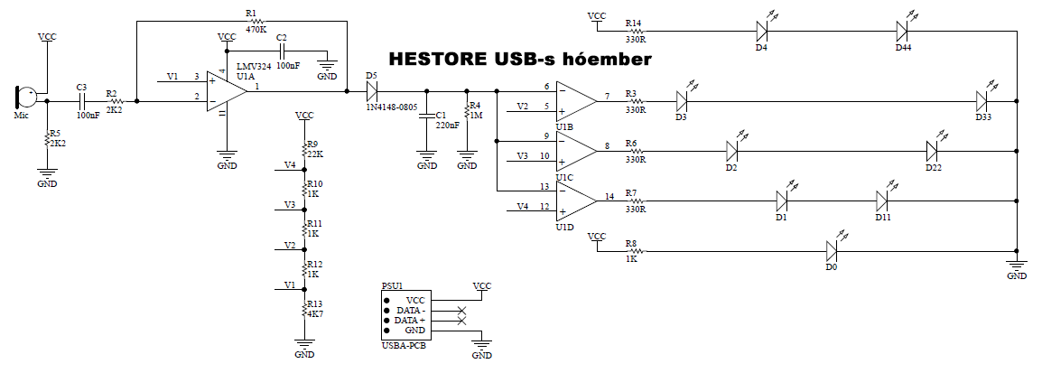

Az áramkör egy 4 műveleti erősítőt tartalmazó LMV324 köré épült. Alacsony (5V) üzemi feszültség miatt került bele LMV sorozat az LM324 helyett, ugyanis az LMV324 egy alacsony üzemi feszültségű rail-to-rail műveleti erősítő.
Az áramkör balról-jobbra haladva az alábbiakat tartalmazza:
A hang érzékelése egy elektret mikrofonnal történik, melynek AC csatolását a C3 kondenzátor valósítja meg. Az R2/R1 ellenállások az erősítését határozzák meg az U1A invertáló erősítőnek. C2 kondenzátor tápszűrés.
Az erősített jel áthalad a D5 diódán, mely az audio jel burkológörbéjét hozza létre a C1/R4 elemek segítségével. Az audiojel burkológörbe feszültsége a hang intenzitásával (pontosabban amplitúdójával) egyenes arányos. Ez a jel bevezetésre kerül a három tagból álló komparátorként üzemelő műveleti erősítőbe (U1B, U1C, U1D). A műveleti erősítők több különböző referencia feszültséggel vannak ellátva (V2, V3, V4), ezek adják a "kivezérlés jelző" jelleget.
Az R9, R10, R11, R12, R13 elemekből egy feszültségosztó került kialakításra. A V1 feszültség az előerősítő fokozatban ad DC offszet feszültséget az invertáló előerősítő résznek, míg a V2-V4 feszültségek a komparátor részben kerülnek felhasználásra.
Az U1B-U1D kimenetén egy áramkorlátozó ellenálláson keresztül vannak meghajtva a sorbakötött LED-ek, amik a hóember szájánál találhatóak. A két szeme és a szája közepén lévő LED folyamatosan világítanak.
