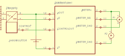

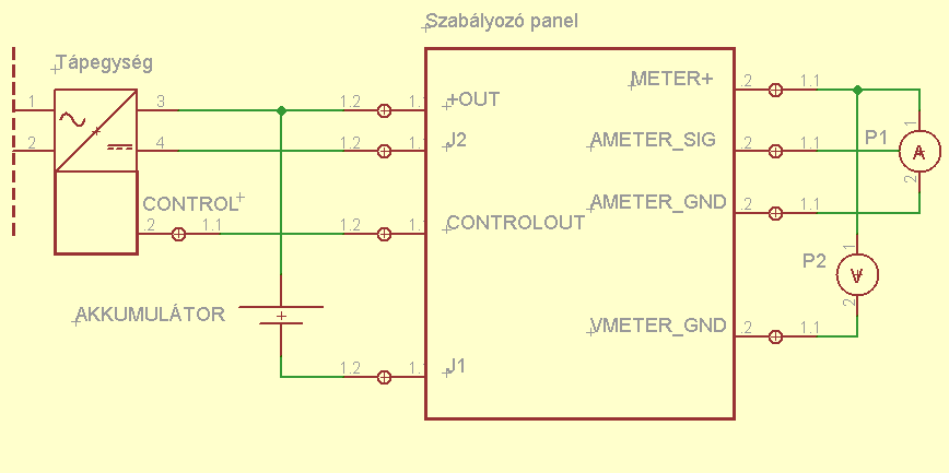

A vezetékelés a következő képen látható módon történik, ide kattintva nagyban is megtekinthető:
   A tápegységen jelzett "Control" bemenet a szabályozó IC feszültségfigyelő bemenete, azaz a feszültségosztó középpontja. TL494 IC esetén célszerűbb a bevezetőben hivatkozott kapcsolás szerint a 3. lábra kötni.
   Az áramot az R1-R4 0,1 Ω 2 W ellenálásokból felépített söntön figyeljük. A jelzett értékekkel 15 A-ig biztonságosan terhelhető a tápegység, 6 W alatti veszteség jelentkezik az ellenállásokon. Az áramfigyeléshez a referenciafeszültséget a TL431-el megvalósított söntstabilizátor és a hozzá kapcsolódó ellenállás hálózat biztosítja. IC1C hasonlítja össze a beállított feszültséget a sönt feszültségével. A rajzon olvasható ellenállásokkal kb 2,3-10 A a választható töltőáram. Eltérő áramigény esetén a söntöt illetve az R14-R15-R16 osztót kell módosítani, viszont vegyük figyelembe, hogy az alsó áramértékhez tartozó referenciafeszültség ne legyen 50 mV alatt, mivel ez már összemérhető az IC ofszetfeszültségével. A legnagyobb áramhoz tartozó referenciafeszültséget pedig a sönt terhelhetősége korlátozza, illetve nem célszerű 300 mV fölé menni, mivel így egyre távolodunk az ideáis derékszögű kimeneti karakterisztikától. Ha az áram nagyobb mint a beállított, akkor IC1C kimenete D1 diódán keresztül áramot juttat a tápegység feszültségosztójára, így csökkentve a kimenő feszültséget. C1 a gerjedést hivatott megszüntetni.
