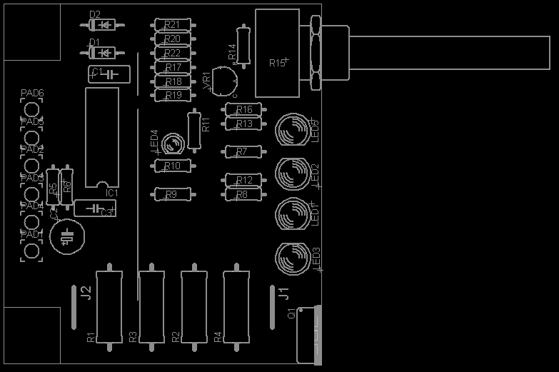

   Az elkészítéshez itt a PDF formátumú NYÁK terv, közvetlenül nyomtatható. A beültetési rajz itt található.

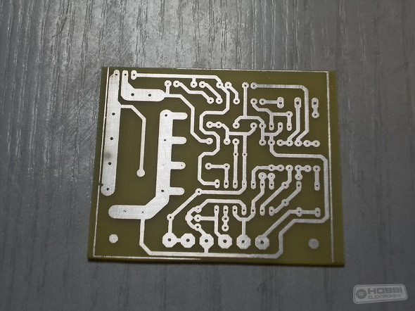

   A panelt vasalásos technikával készítettem, műnyomó papír hiányában egy színes katalógus fényes borítójára nyomtatva, közel nulla rutinnal.  Ezek figyelembe vételével a néhány átvezetéstől eltekintve szerintem nem lett rossz a végeredény. A maratást sósav és hidrogénperoxid keverékével végeztem. Veszélyesebb, mint a vasklorid, mérgező gáz szabadul fel, viszont villámgyors. Kellő körültekintés mellett alkalmazva viszont olcsó és gyors módszer.
   Ki kell emeljem, hogy először alkalmaztam kémiai ónozót. Mindenkinek ajánlom! Nagyon kevés kell belőle, nagyban megkönnyíti a forrasztást és esztétikai szempontból is meggyőző.

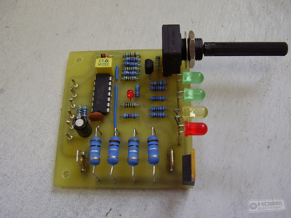

   A beültetés során ne feledkezzünk meg a két átkötésről, valamint a LED-eknél ügyeljünk az ellentétes irányra, így volt egyszerűbb a vonalvezetés. A LED-ek lábát derékszögben hajtsuk meg a potenciométer tengelyének magasságában. Így az előlapon egy vonalba kerülnek a furatok. Szintén a fém (!) előlapra van rögzítve a FET, sajnos a TO220 furata nem esik egybe a potenciométer tengelyével. Ha maximális esztétikára törekszünk, utóbbi lábait meg lehet hosszabbítani. A panel kialakításakor törekedtem a minél kevesebb vezetékelésre és minimális számú rögzítési pontra.
A furatokba szerelt távtartók, a potenciométer tengelye és a FET rögzíti a panelt akár az átalakított PC táp házában, akár egy másik fémházban. SUB-D csatlakozó távtartóját használva a legnagyobb magasság 25mm. Ilyen rövid távtartó esetén ajánlott valami szigetelőlap a panel alá. Ha nem elfogadható a ház melegedése, akkor át kell tervezni illetve vezetékelni a FET-et más helyre.
Kép az elkészült áramkörről:
