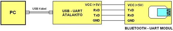

A BT modul teszteléséhez és beállításához az alábbi ábrának megfelelően csatlakoztassuk a megfelelő kivezetéseket az előző cikkemben már ismertetett USB-TTL átalakítóhoz:

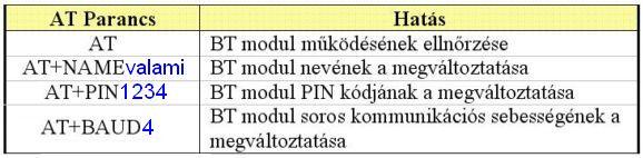

Egy terminálprogrammal a soros porton keresztül beállíthatjuk a BT modul alaptulajdonságait az AT parancsok segítségével. A modul dokumentációja csak az alábbi parancsokat tartalmazza:

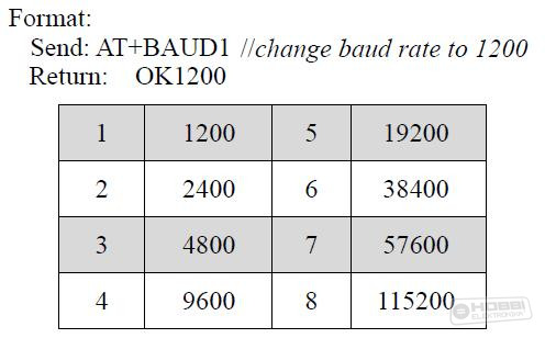

Az adott BAUD számértékhez tartozó kommunikációs sebességek:

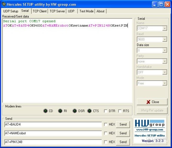

Én a Hercules 3-2-3 terminálprogramot használtam a modul nevének (robot), soros kommunikációs sebességének (9600) és a PIN kódjának (1248) a beállításokhoz:
