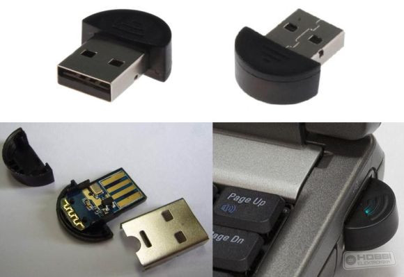

A PC felöli oldalon a Bluetooth kapcsolat létrehozásához az alábbi USB Bluetooth Dongle-t használtam:
(kattints a képre)
Csatlakoztassuk az USB dongle-t a számítógéphez és telepítsük fel a szükséges meghajtóprogramokat (legtöbbször ez automatikusan megtörténik). A hardver mellé adott CD-n az IDV BlueSoleil nevű Bluetooth kapcsolatkezelő szoftver volt. Ezért én most ezt fogom használni.

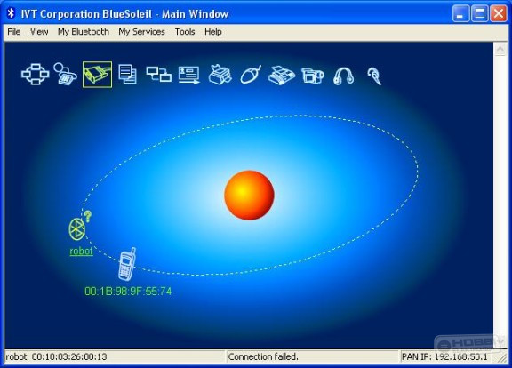

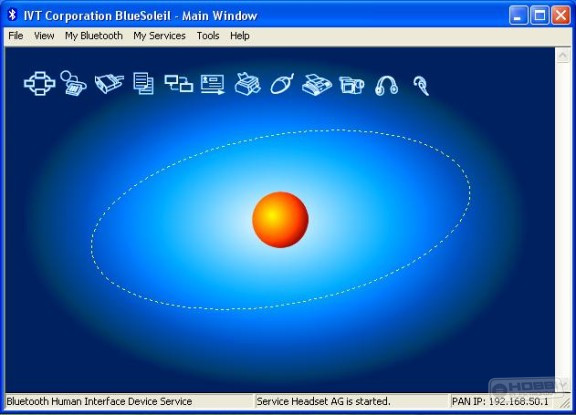

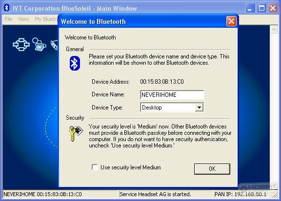

Telepítés utáni első indításkor (ha a BT dongle is csatlakoztatva van a PC-hez) az alábbi ablak fogad:
 A biztonságra vonatkozó kérdés melletti négyzetben ne legyen pipa.

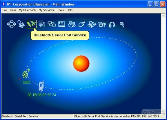

A megjelenő képernyő közepén lévő sárga bolygó valójában egy gomb, amelyre rákattintva elindíthatjuk az új BT eszközök keresését. Ha ezzel a gombbal keresünk új eszközöket, akkor ez a már kikapcsolt/hatótávon kívül került és ezért már nem elérhető eszközöket nem távolítja el a listából. (Ha a jelenleg elérhető aktív BT eszközök listáját akarjuk látni, akkor válasszuk a View->Refresh menüpontot)

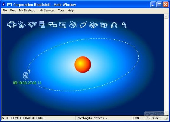

Kapcsoljuk be a BT modult és indítsunk el egy keresést:
Ha a BT modul rendesen működik, akkor egy új eszköz jelenik meg:

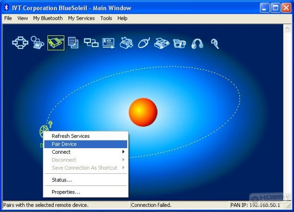

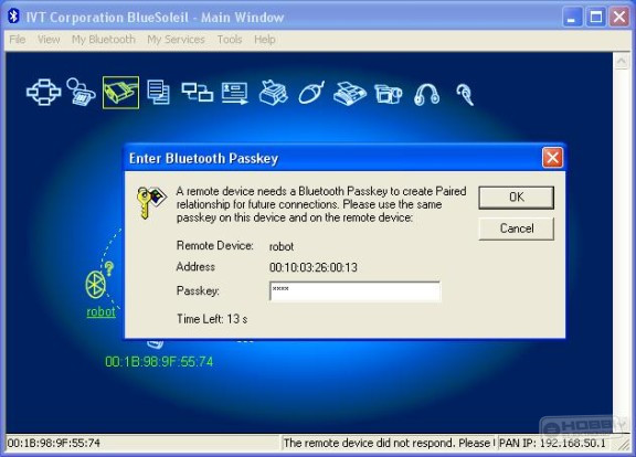

Kattintsunk rá, és párosítsuk össze a számítógépünkkel (Pair Device).
Adjuk meg a korábban beállított PIN kódot. Ezután a BT modul már össze van párosítva  a PC-vel.

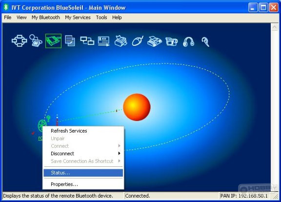

A képernyő tetején lévő ikonok egy adott BT eszköz által nyújtott lehetséges szolgáltatásokat jelölnek. Egy BT eszköz ikonjára duplán rákattintva, a fenti sorból sárgán kivilágosodnak azok a szolgáltatásikonok amelyeket az adott BT eszköz nyújtani tud. Látható hogy a BT-UART modulnál csak a soros kommunikáció érhető el. Az eszköz csatlakoztatásához jobb kattintás az eszköz ikonjára, majd válasszuk ki Connect->Bluetooth Serial Service.

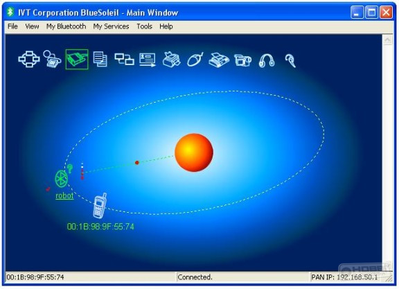

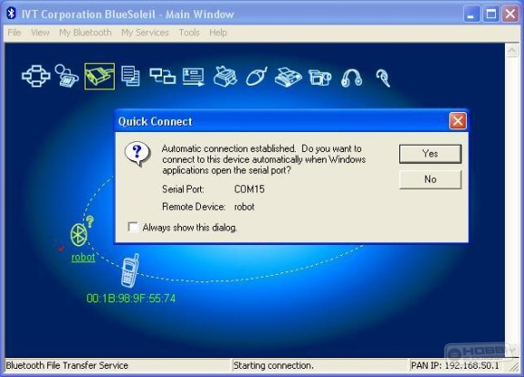

Csatlakozáskor a szoftver egy virtuális soros COM portot is rendel a kapcsolathoz (az én esetemben ez most a COM15 port). Válasszuk ki a No opciót hacsak nem akarunk ehhez az eszközhöz hozzácsatlakozni minden egyes alkalommal amikor megnyitunk egy portot.
Ezután létre is jött a virtuális soros porton alapuló kapcsolat a PC és a BT modul között, ami használatra kész. Megnyithatjuk pl. a HyperTerminal-t és ki is próbálhatjuk a használatát (lásd következő fejezet).

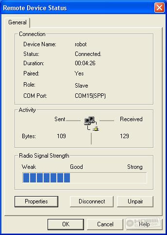

A kapcsolat részleteinek megjelenítéséhez jobb kattintás az ikonra, majd válasszuk ki Status.
  A kapcsolat bontásához jobb kattintás az ikonra, majd válasszuk ki Disconnect.
