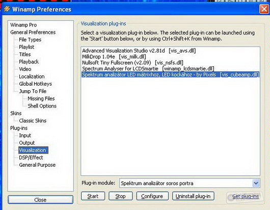

A mellékelt dll fájlt be kell másolni a Winamp plugins mappájába (alapértelmezetten C:/Program Files/Winamp/Plugins). Ezután el kell indítani a winampot, majd Ctrl+P billentyűt lenyomva felugrik a beállítások ablak. Az oldalsó menüből válasszuk ki a Visualization pontot, majd a jobb oldali listából a "Spektrum analizátor LED mátrixhoz, LED kockához - by Pixels" plug-int válasszuk ki. Ha nincs ott, akkor rossz helyre lett másolva a dll fájl.

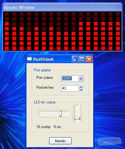

A beállításokat ugyan ezen ablakban a Configure gombbal nyithatjuk meg. A panelon be lehet állítani hogy a program melyik portot használja, hány packetet küldjön másodpercenként, valamint a led oszlopok számát, és az oszlopok magasságát is. A mentés gomb lenyomása után az adatok lemezen tárolva lesznek, az X-el kilépve pedig visszaáll az állítgatás előtti állapotba a plug-in. A port változtatása után újra kell indítani a Winampot. A kockához illeszkedő beállítások: az 5 sor és 5 oszlop beállítás.
