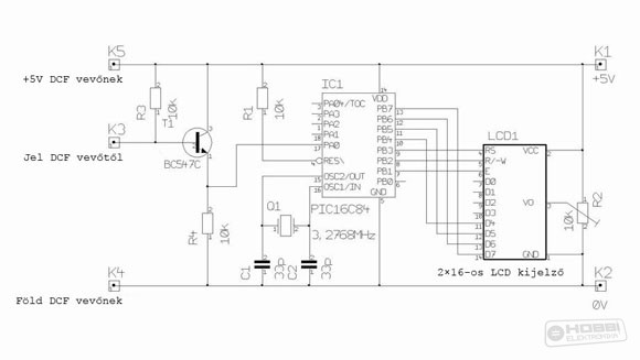

Az áramkör elkészítése nem igényel olyan nagyon sok szaktudást, de viszont a PIC programozás az elkellhet, hogyha pl. saját animációt is szeretnénk kifejleszteni a készülékünkre.
A kapcsolás a következő ábrán látható:
Az áramkörhöz szükséges alkatrészeket most nem gyűjtöm le részletesen, de úgysem olyan sok alkatrész kell hozzá, hogy ne lehetne könnyűszerrel megszámolni...
A készülékünknek három lelke van.
Az egyik a PIC16F84 es Microchip által gyártott mikroprocesszor. A procit megvásárolhatjuk a ChipCAD-nél is.
A vásárlásnál figyeljünk nagyon oda, hogy milyen típust veszünk. Ebből a fajtából két típus is létezik. a PIC16C84x CSAK EGYSZER ÍRHATÓ, ellenben a PIC16F84x széria többször is.
Ha először foglalkozunk PIC-ekkel, akkor inkább vegyünk F típusút, mert akkor ha úgy döntünk, hogy meguntuk ezt a kijelzést vagy magyarosítani szeretnénk, akkor nem kell még egy PIC-et vásárolni, hanem bedobjuk az égető áramkörbe, és már át is tudjuk írni.

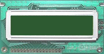

A készülék másik lelke pedig a 2×16-os LCD kijelző. Ilyen kijelzőt kaphatunk a Lomex-nél, kb. olyan 1500 forintért. Nem kell sajnálni rá a pénzt, látványos dolgokat tud még nekünk megjeleníteni.
Ő így néz ki:
Ezekhez a kijelzőkhöz majd egyszer írok valami cikket, hogy hogy is működnek valójában. Nagyon egyszerű őket vezérelni, a lényeg az, hogy 4 v. 8 biten beadott bináris kódban kell megadnunk az ő belső ASCII kódtáblájában szereplő karakter címét, és ő azt megjeleníti. Egyszerű és nagyszerű! Ő viszont kényes a feszültségre... Szereti a stabil 5V-ot.

A BC547-es tranzisztort helyettesíthetjük BC182-vel is.
A másik fontos alkatrészünk a kvarc. Itt használhatjuk ezt a 3,2768 MHz kvarcot is, meg használhtjuk a PIC-ekhez sokszor használt 4 MHz-es kristályt is. Most nekünk nem lényeges, majd csak a beleégetett programnál kell kiválasztanunk a kristályunk frekvrenciáját.
Ha ezekkel megvagyunk, összeépítettünk valami panelra, akkor az áramkörön már módosítani nem is kell.
