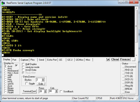

Amennyiben mindent jól végeztünk, az alábbihoz hasonló kommunikációt kell tudnunk lefolytatni a kijelző meghajtó áramkörrel.
A képernyőmentésben az általam használt Realterm nyílt forráskódú és szabad felhasználású terminál program látható.
