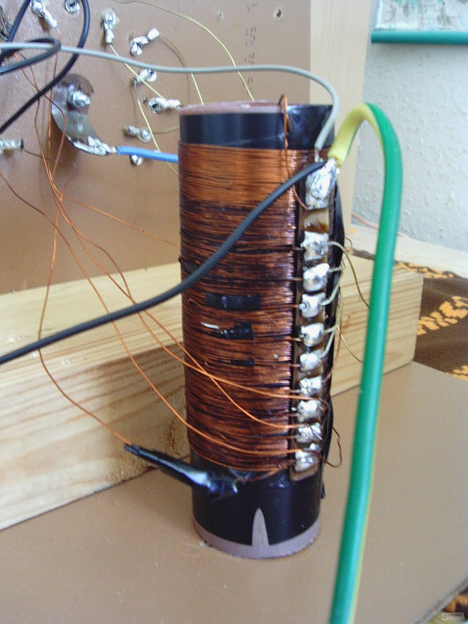

Kezdetnek a tekercset készítsük el!
  1. Végy egy PVC csövet.
  2. kezdj el tekercselni rá kb. 30 menetet.
  3. Ezután csúsztass oda egy keskeny nyákcsíkot.
  4. és a 30. menetet tekerd rá, a többit alá.
  5. most 10 menetenként minden 10. menetet tekerd a nyákra de a többit a nyák alá (hasznos dolog ilyenkor szigetelő szalaggal rögzíteni a feltekert huzalt).
  6. Ha a 9. kiágazás is megvan akkor még 7 menetet tekerjünk fel és rögzítsük le.

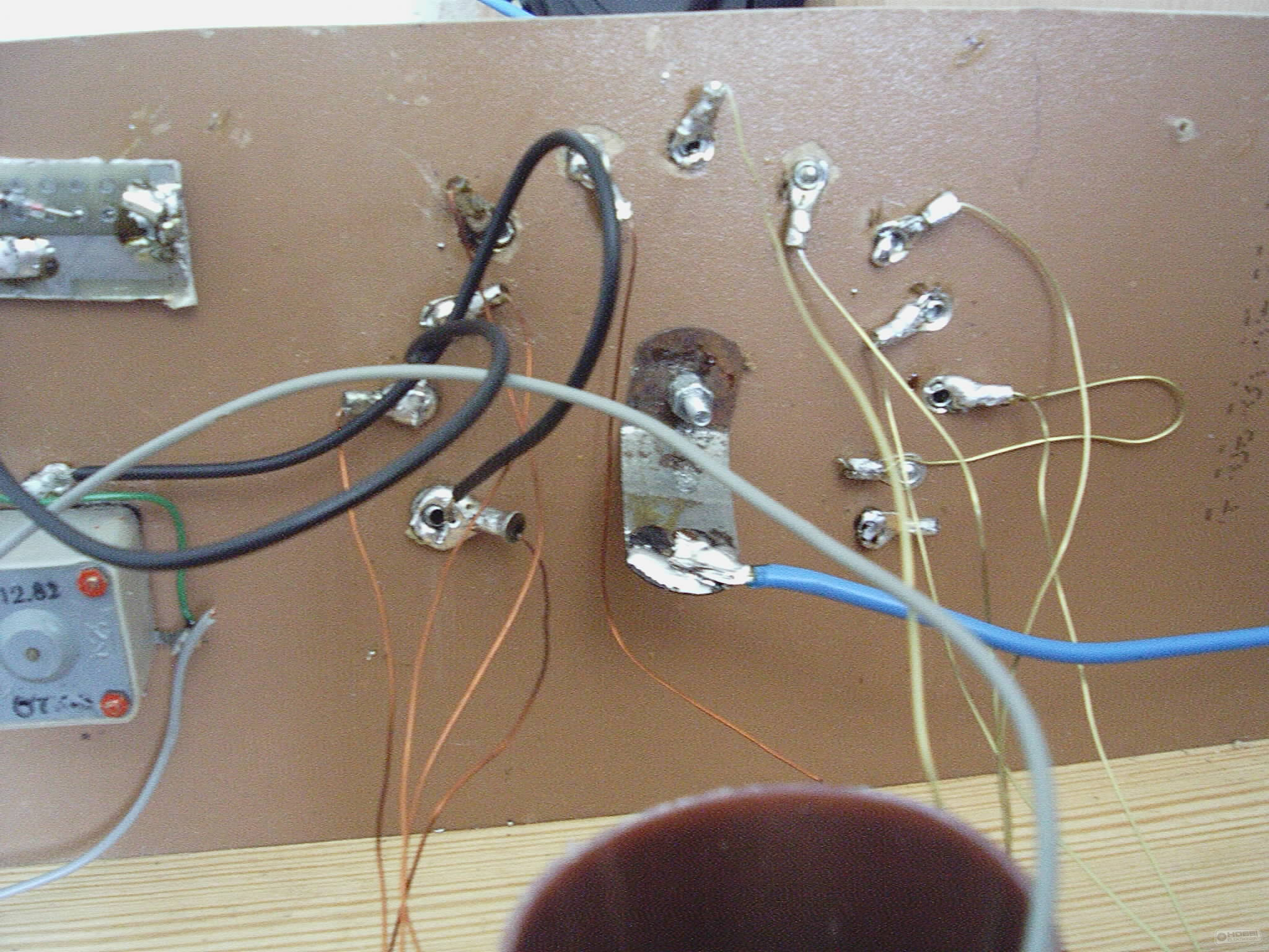

  7. Ezt a lépést javaslom minden rádióépítőnek: ha már látjuk hogy hol vannak a kivezetések egy ugyan ilyen nyákcsíkot csíkozzunk be a kivezetéseknél úgy hogy ne érjenek össze (praktikus fekete alkoholos filccel rajzolni a csíkokat). Ezt marassuk le és csúsztassuk annak a nyáknak a helyére amelyiket tekercseléskor használtunk és ezután csiszolópapírral a kivezetéseket csiszoljuk meg hogy a lakkot eltávolítsuk. Ha megvagyunk forrasszuk oda a kivezetéseket a nyákhoz (ehhez fog csatlakozni a későbbi huzal).
  8. Most pedig lehet csodálni munkánkat.
A cső átmérője 3 és 4 cm-közötti legyen, ezt bármelyik építkezési boltban megtalálhatjuk. A huzal átmérője 0.5mm. A nyákcsík a teketcsben egy 0.8 x 8cm-es darab. Az előlapon elhelyezett kapcsoló egy 3.6 cm sugarú kör körbeszegecselve és maga a kapcsoló mozgó érintkezője egy 0.8 x 4.3 cm-es nyákcsík. A szegecs felöli oldal, a csavarral elektronikus kapcsolatban van.

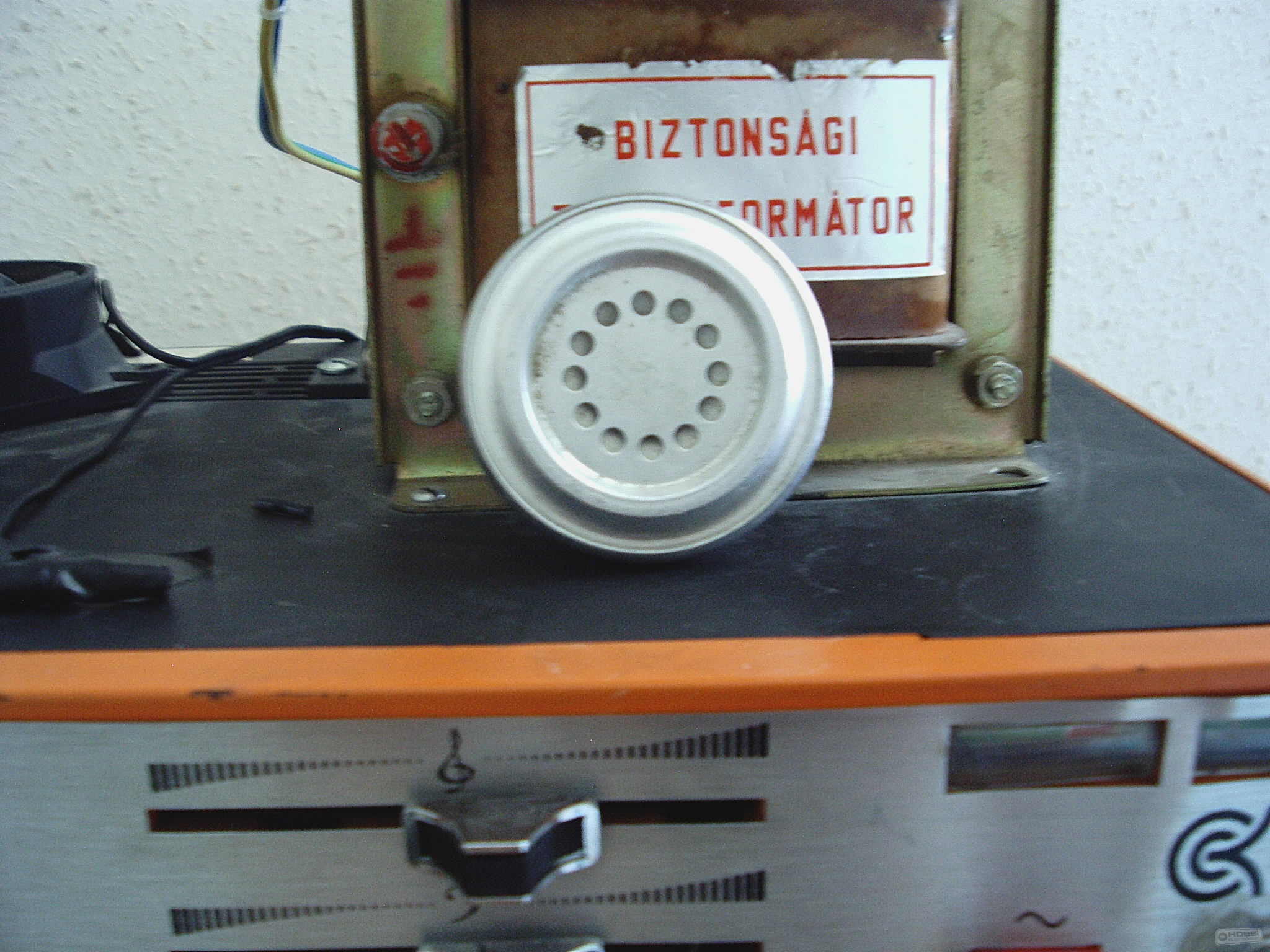

Az antenna egy szigetelt kábel ami kb. 6 m hosszú és a szobámban van. A fülesem 1200 Ω-os hangszórókkal rendelkezik ami párhuzamosan van kötve. A telefonhangszóró egy tárcsás telefonból lett kiszedve. Impedenciája  200 Ω.

A tekercset igyekezzünk minél szebbre készíteni. Menet, menet mellé kerüljön, szorosan.
