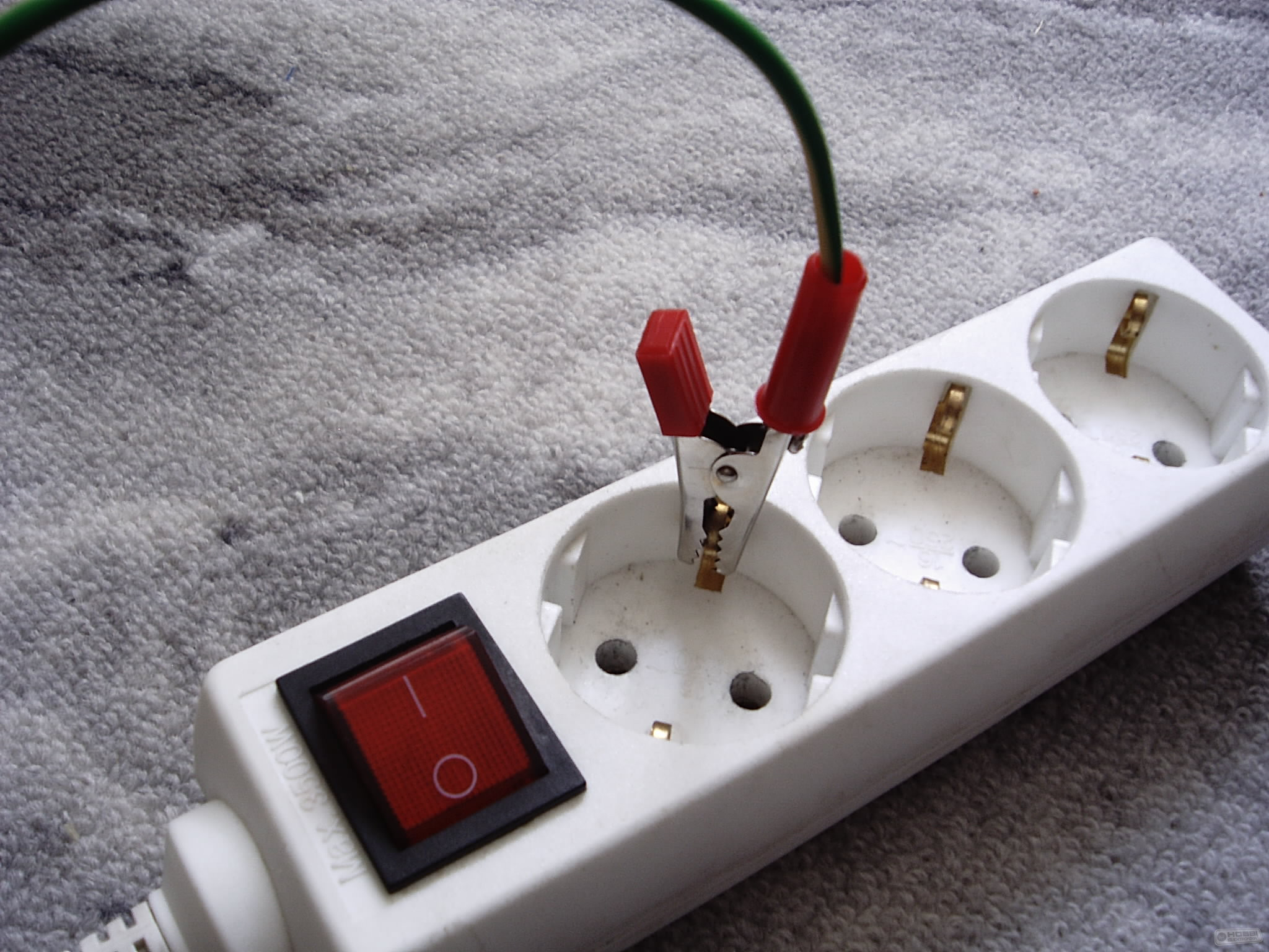

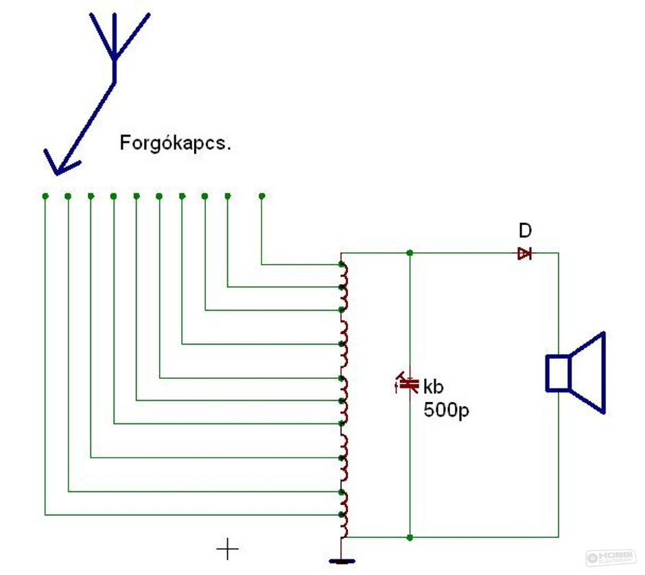

 Én egy 2x275pF-os forgókondenzátort használtam, de jó a hasonló értékű is pl.:500pF. A tekercs kivezetéseit az antennával kell összekapcsolni, ehez a legjobb egy forgókapcsoló amit lehet venni de mi is elkészíthetjük. Rádiónknak fontos a jó antenna és a jó földelés is. Az antenna legyen minimum 5m magasan és minél hosszabb legyen, az illesztésekre figyeljünk a megfelelő szigetelés miatt (ide a legjobb a porcelán vagy a PVC)! A földelés legyen legalább 1m mélyen egy rézlemezzel a végén vagy a konnektorból is használhatjuk a földelést.
Végül néhány kép az általam elkészített rádióról:
