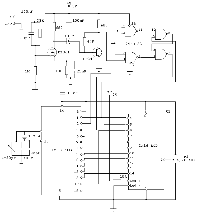

Digitális frekvenciamérő
Szerző:
vicsys
, idő: Nov 10, 2005, Olvasva: 107014, Oldal olvasási idő: kb. 1 perc
Lapozás:
1. Technikai adatok
2. Kapcsrajz és alkatrészlista
3. Nyákterv-forráskód
OK
2 / 3
Alkatrész lista:
10Ω
ell.
1
db
100Ω
ell.
1
db
680Ω
ell.
2
db
33KΩ
ell.
1
db
47KΩ
ell.
1
db
1MΩ
ell.
1
db
4,7KΩ
trimmer
1
db
10pF
kondi
1
db
22pF
kondi
1
db
33pF
kondi
1
db
4-20pF
trimmer
1
db
22nF
kondi
1
db
100nF
kondi
3
db
10uF
6,3V elkó
1
db
BF961
fet
1
db
BF240
tranzisztor
1
db
PIC16F84A
IC
1
db
74HC132
IC
1
db
EW162G0GLY
2x16 LCD
1
db
4 MHz
kvarc
1
db
14 lábú
IC foglalat
1
db
18 lábú
IC foglalat
1
db
SIP16
csatlakozó
1
db
NYÁK
60x36
1
db
