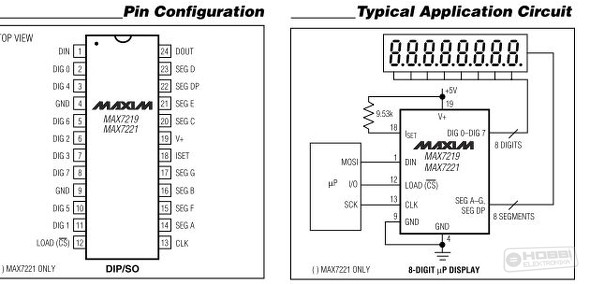

A kijelző - MAX7219 - olcsón beszerezhető az eBay-röl. Én egy 8x8-as LED mátrixot vettem, vezérlővel, később pedig 8 digitnyi hétszegmenses kijelzőt. De lehet közvetlen 8 digites kijelzőt, vezérlővel is venni. Kijelzőként minden, nem túl nagy méretű (azaz nem túl nagy áramfelvételú) közös katódú megfelel.
http://www.ebay.com/sch/Electrical-Test-Equipment-/92074/i.html?&_nkw=LED+dot++matrix+MAX7219
http://www.ebay.com/sch/i.html?&_nkw=MAX7219++LED+7segment+display+module
 A MAX7219 IC-vel vezetéktakarékosan, kis fáradsággal oldhatjuk meg a max. 8 hétszegmenses kijelzős, vagy 8x8 pont LED mátrrix meghajtását. SPI buszon keresztül, A használatáról majd a vezérlőprogramnál.
 max7219 pinout and usage
