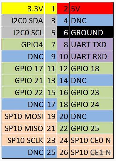

A kijelzőpanelt - pontmátrix, vagy hétszegmenses -  hozzákötjük a RasPi-hoz
Nem adok rajzot,  célravezetőbb  a táblázat szerint bekötni a megfelelő pontokat. Itt jegyzem meg, hogy szegmensenként 20 mA áramot feltételezve kb. 160 mA max. áramfelvétellel számolhatunk. Az 5 V Raspi kimenet 1 A-es biztosítékkal van védve. Ebből 700 mA a RasPi saját fogyasztása, szóval további terheléssel csinyján bánjunk! LED mátrix használatánál előfordult, hogy ha sok LED kapcsolódott fel, lefagyott a kijelzés. Arra jutottam, hogy a nagy áramfelvétel ránthatta meg a tápfeszültséget, ami reset-et, test módba esést okozott. Megoldás: a kijelző panelon lévő csatolásmentesítő elko értékének növelése - nálam csak 10 μF volt eredetileg, esetleg. Egy másik pontenciális probléma, hogy a Raspi 3 V-os logikai kimeneti szintet biztosít, a MAX7219 pedig 5 V-ról jár, annak megfeleő szinteket vár. Nálam ez nem okozott porblémát, több pédányt kipróbálva sem. Ha mégis elfőrdulna, megoldás: szintáttevő kapcsolás használata, illetve a MAX IC alacsonyabb feszültségről járatása.
Bekötési táblázat
Raspi pin Funkció Kijelző pin IC pin
2-5V Vcc VCC 19
6-GND ground GND  4,9
19-MOSI proc data out DIN  1
21-MISO proc data in  - - -   - - -
23-CLK clock CLK 13
24-CE0 chip enable CS 12
Figyeljünk, hogy több MAX7219 láncba köthető! A paneleken általában van erre külön csatlakozó. Azt kell használnunk, ahol az IC 24 lába (DOUT) szabadon marad. (Ill. a következő kijelzó DIN-re köthető.)
