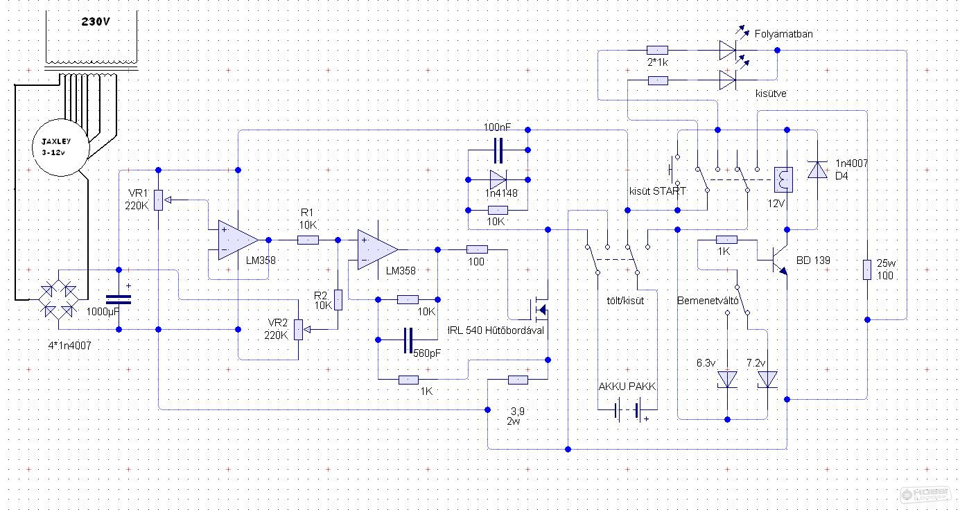

     A kapcsolási rajzhoz annyit szeretnék hozzáfűzni, hogy bele van építve a töltő és a kisütő is. (Egy problémával kevesebb)
A töltőt 3 részre lehet osztani:
  • Tápegység
  • Töltő
  • Kisütő
     A tápegységgel nem is szórakoztam sokáig, volt egy univerzális adatperem 3-12 volt között állítható feszültséggel, és 750mA-es árammal, NYÁK-ra szerelve, kissebb módosításokkal építettem be.
      A töltő: az elején már említettem, hogy nem volt töltőm, de egyszer hívtak játszani, igy kellett az akksi, persze feltöltve. Mit is csináljak? - jött a kérdés. A lézeres topicban található lézermeghajtóval, azaz áramgenerátorral kezdtem el tölteni. Persze a 7805 ös stabilizátort kihagyva, 12V-tal, és az akksi kapacitásának 1/10-e volt a töltőáram. A FET-re hűtőbordát tettem, mert melegedett. Végül problémamentesen feltöltötte az akksit.
     A kisütő: a bevezetésnél található kisütőt módosítottam, ami kapott egy relét, illetve 2 zenert tartalmaz: az egyik egy 8,4; a másik egy 9,6V-os akkupakhoz . A kisütő áram a 100 Ohm -os 25W-os ellenállás mellett kb. 100mA. Ha növelni szeretnénk a kisütési áramot (és ezzel együtt csökkenteni a kisütés idejét), akkor az ellenállás értékét kell csökkentenünk. Pld: 50 Ohm = 250mA; 20 Ohm = 500mA; 10 Ohm = 1A;

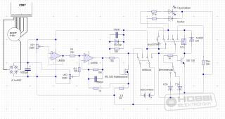

Lássuk a kapcsolási rajzot:
(Klikk a képre, a nagy változathoz)
Megjegyzések:
     Az árammérő elhagyható (persze nem árt ha van a körben egy), én egy analóg műszert választottam, de multimétert is lehet használni. Erősen ajánlom, amíg az áramot beállítod legyen kéznél egy multi.
     A kisütőhöz tartozó relé: itt is akadt egy kis probléma, 5V-osat használtam, de végül megsült
(kicsi volt a belső ellenállása), így egy 12V-ost tettem bele, amit egy tranzisztor kapcsol.
     A feszültség kiválasztásához forgó kapcsolót használtam (Jaxley)
    A kapcsolók 2 áramkörösek és 2 állásúak. Az egyikkel lehet állítani a folyamatot (töltünk vagy kisütünk), a másikkal, hogy milyen akkupakkot szeretnénk kisütni (a zenert lehet módosítani, ha más feszültségű akksink van). Ha a kisütést választottuk, egyszerűen START-ot kell nyomni, és indul is a folyamat.
