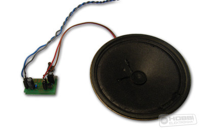

Ebben a leírásban, egy általam tervezett nagyon-nagyon egyszerű dallamcsengőt mutatok be. Pár alkatrészből, pár forintból gyorsan összerakható. (KIT lehetőség!)
Mint ahogy a rövid leírásban is szerepel, ez nagyon egyszerű kis áramkör. Egyszerűségéből eredendően, nem fogyaszt szinte semmit, egy laposelemről akár évekig képes működni.
Az áramkör lelke, egy ATtiny45 AVR mikroprocesszor. Pont ebben rejlik az egyszerűsége, és a kis fogyasztása. Érdemes azt szem előtt tartani, hogy nyugalmi állapotban alszik a processzor. Ilyenkor az áramfelvétel alig pár nA.
Ha nem tudsz AVR-t programozni, akkor az utolsó oldalon KIT formájában beszerezheted az egészet.
Ebben a kapcsolásban kihasználjuk, hogy szabványos interrupt minden beavatkozás nélkül felébresztheti a processzort, így nem kell állandóan "bekapcsolva" lennie. Számolgassunk egy kicsit:
Egy 4,5V-os laposelemről (javasolt táplálási mód) akár több évig is képes működni. Ez több mint elég
Egy jó tanács. Táplálható az áramkör 1.8V-tól 5.5V-ig, így kézenfekvő akár a cerkaelemes üzemmód is. Nagyon nem ajánlom a hálózati táplálást, mert annyira keveset fogyaszt (direkt pont így terveztem) hogy ágyúval verébre eset lenne egy fél amperes adaptert 0-24 órás üzemre beállítani csak 0,4uA kedvéért.
Kikapcsolni és nem "csöngetni" csak már olyan 2V körül teszi, de előre jelzi a haldoklást, ugyanis egyre halkabb lesz. De ennyit erről a pici hátrányáról.
