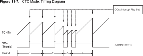

Működését tekintve a következő folyamat zajlik le. Kiszámolom, hogy meddig kell elszámolnia a timernek mielőtt állapotot váltana a PWM kimenet. Ha ez megvan, betöltöm a timer0 8-bites komparátor regiszterébe. Előre természetesen be van konfigurálva minden timer előosztó, CCP modul viselkedés, stb.
Az alábbi ábra jól szemlélteti, hogy is lesz nekünk négyszög jelünk a folyamat végeredményeként: (ATtiny45 adatlap, 74. o)
TCNTn a Timer regisztere, ami számol mindig felfelé. Ha elérte az OCR0A regiszter (komparálási szint) értékét, akkor nullázza a TCNT0 regisztert és logikai szintet vált a OC0 kimenet.
