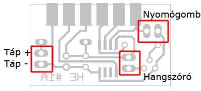

Íme a csatlakozók, illetve tüskék bekötése:
Ezen a rajzon látszik minden. A nyomógombnál és hangszórónál nem számít a polaritás, de a tápnál igen. Figyelj oda, hogy mikor a 100µF-os kondenzátort beülteted, fontos a polaritás. A fenti nézet szerint felfelé van a pozitív és lefelé a negatív lába.
