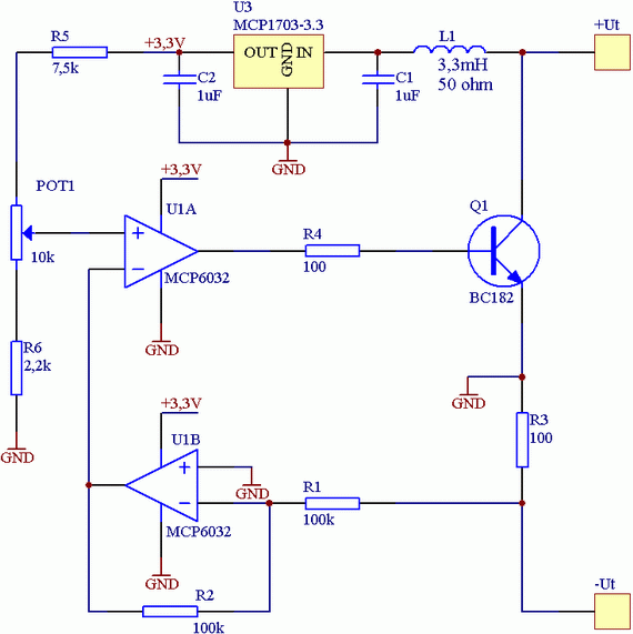

Potméter bemenetű kétvezetékes távadó:
Ez a távadó nagyrészt megegyezik az előző oldalon bemutatott távadóval, csak itt a hőmérséklet érzékelő helyett az R5, POT1 és az R6 ellenállások vannak berajzolva.
A működési elv itt is ugyanaz, mint a hőmérséklet távadónál. Az U1A neminvertáló bemenetére a POT1 által leosztott feszültség jut. Az ábrán látható értékekkel (nem számítva az alkatrészek hibáját) a távadó kimenetén letekert potméterrel kb. 3,7 mA, teljesen feltekert potméterrel pedig 20,4 mA áram mérhető.
Ezzel a távadóval is remekül lehet pl. PLC-k bemenetét meghajtani, programműködést tesztelni...
