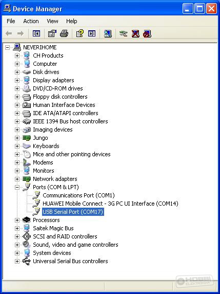

Az első lépés, hogy kiderítsük, melyik virtuális COM portot használja az USB-TTL átalakítónk. Ezt az eszközkezelőben nézhetjük meg (az én esetemben a COM1-et az AVR ISP égető használja, a COM14-et a mobil interetes modem, a COM17-et pedig az USB-TTL átalakító).

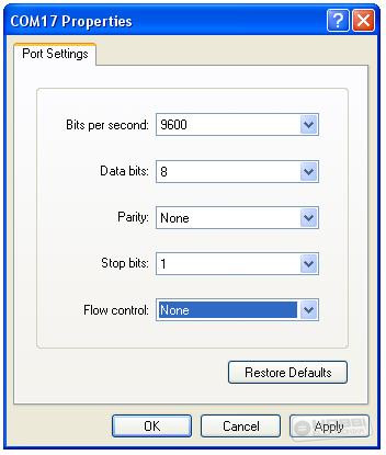

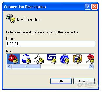

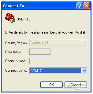

Ezután elindítva a Hyper Terminal-t, létre kell hozni egy kapcsolatot az alábbi beállításokkal, ami a COM17-en keresztül kommunikál.

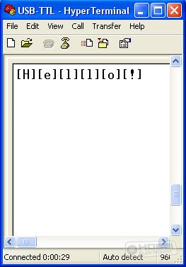

Ezután már kész a kapcsolat a PC és a mikrovezérlő között. Ha az alábbi programot beégetjük a mikrovezérlőbe és ha a Hyper Terminal ablakába beírjuk a Hello! üzenetet, akkor az alábbi ábrához hasonló dolgot kell látnunk.
Ez az UART program folyamatosan figyeli, hogy a PC felől érkezett-e bejövő karakter. Ha érkezett, akkor ugyanazt a karaktert visszaküldi egy szögletes zárójelben (például ha leütjük az y billentyűt, akkor a mikrovezérlő az [y]-t küldi vissza).
