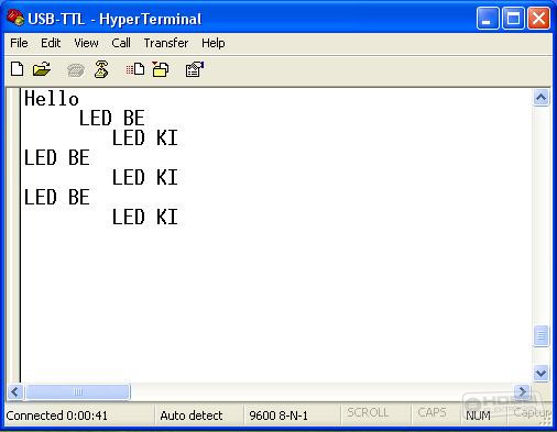

Mintaprogram3
Ez az UART program már a megszakításokat fogja használni arra, hogy a mikrovezérlőt tájékoztassa arról, hogy egy új karakter érkezett a PC-ről. A b billentyű lenyomásával tudjuk a PC0 lábra kötött LED-et bekapcsolni, a k  billentyű lenyomásával pedig kikapcsolni.
Az UART beállítását végző függvényt csak annyiban módosítjuk, hogy bekapcsoljuk az UDR regiszter bejövő pufferéhez tartozó megszakítást (RX).

A bejövő karakter beolvasása, a feltételvizsgálat és a LED ki- és bekapcsolása mind a megszakítás kiszolgáló rutinon belül történik. A főprogram végig egy folyamatosan futó üres ciklusból áll.
(A kód letöltéséhez kattints ide!)
