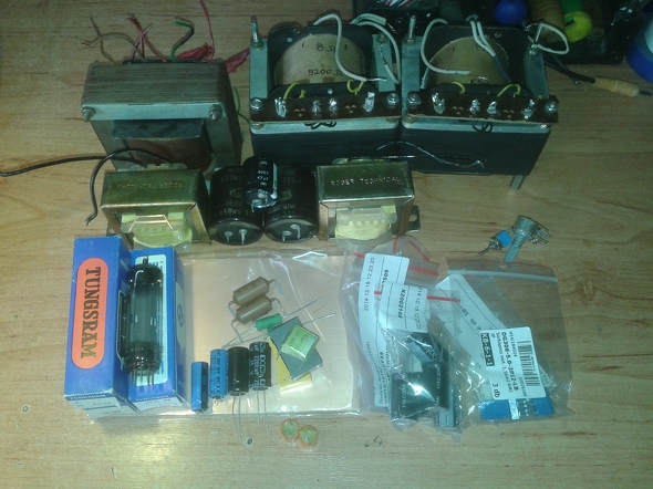

 Pár alkatrész összegyűjtve az építéshez. Mikor így összeszedtem az alkatrészeket, akkor jöttem rá, hogy nincs itthon EZ81 egyenirányító csövem. Majd a dobozolással együtt, addig meg kicsit kiherélten, de el fog döcögni egy EZ80-al is. Ez az erősítőre nézve annyit jelent, hogy a tervezettnél kisebb nyugalmi árammal, és kisebb anód feszültséggel tud üzemelni.

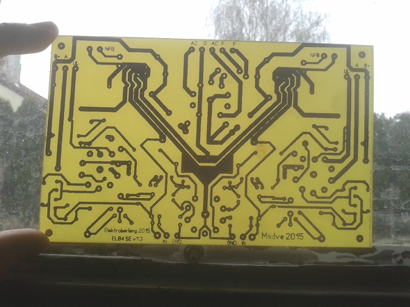

A vasalásos módszerrel elkészített nyák. Sikerült már szebben is, de célnak megfelel. Kimaratás után jöttem rá, hogy az UL kivezetés feliratait le kell kaparnom, mert átütés veszély áll fenn két helyen.

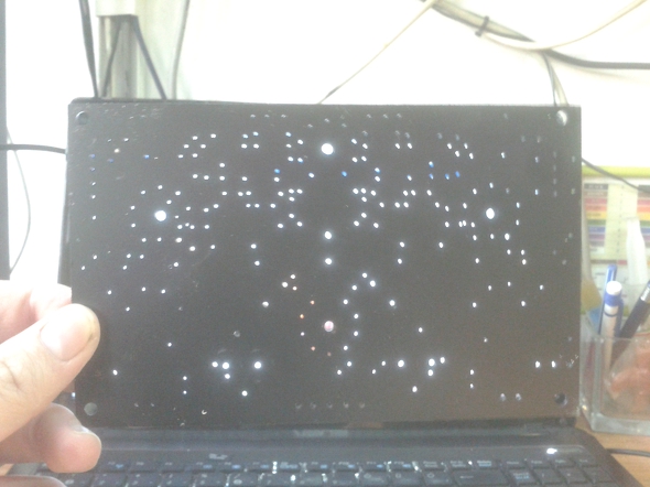

Festve és kifúrva.

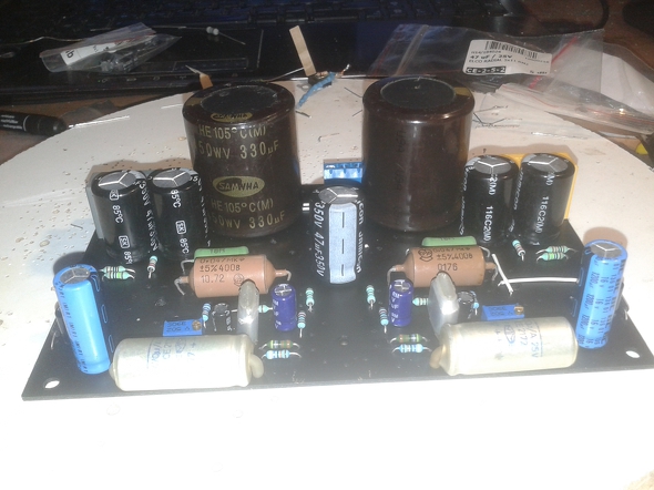

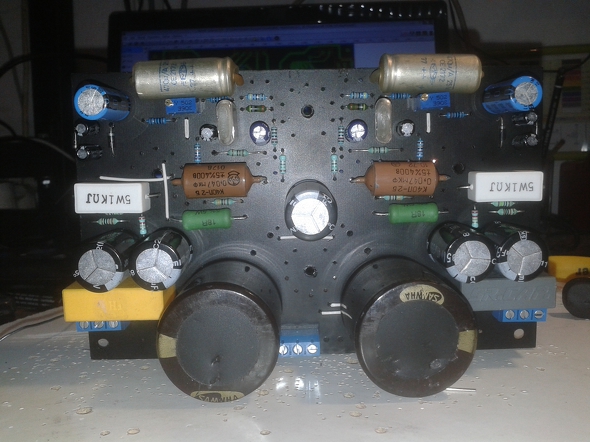

Nyák másik oldalára kerültek fel a csövek, így a csövek által termelt hő nem melegíti annyira a környező alkatrészeket, és szépen ki lehet őket lógatni a doboz tetején.

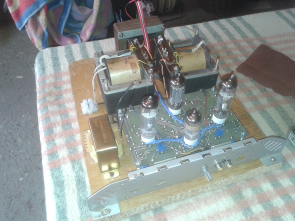

Ideiglenes dobozolás, még használt csövekkel. Az erősítő elsőre gond nélkül indult. Sajnos egyencső hiányában 250V 45mA helyett, 200V 30mA-ről megy a végfok ( Pa=6W Pki(elméleti)~2,4W Pmért=2,3W ).
Hangja így is nagyon szép, dinamikus, a hangtér pontos. Szimmetrikus felépítés miatt a két csatorna jelútjai közel azonosak.
