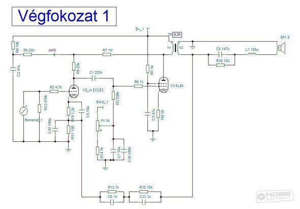

Egy alapkapcsoláshoz képest ez kicsit eltúlzott kapcsolás. Kis teljesítményű csöveknél nemigen szoktak külön negatív rács előfeszültséget használni, hanem egy katód ellenállással megoldják a rajta eső feszültség segítségével. JLH könyve alapján katód ellenállás elhagyásával, és negatív rács előfeszültséggel kicsit nagyobb teljesítmény vehető ki alacsonyabb torzítás mellett.
Az erősítő egyik tanárom javaslata alapján lett tervezve. Ez annyiról szól, hogy a visszacsatolással a sávszélességet növeljük, majd a hangszóró előtt ezeket linearizáljuk. Az így keletkezett torzítás elméletileg kellemes, és nagyobb hangerő érzetét kelti. A kapcsolásból ez egyszerűen kivehető. R13 C6 R15 C33 helyére csak egy 2-3,3K-s ellenállást kell beültetni és C34 R16 C8 L1 alkatrészeket kihagyni.
Alkatrészek minőségére három ponton érzékeny a kapcsolás. Első és a legfontosabb a kimenő transzformátor. Érdemes túlméretezni a vasmagot a jó mélyátvitelért, és rétegesen tekercselni a jobb magas átvitelért. Persze használható rádióból bontott kimenő transzformátor is, a negatív visszacsatolás valamilyen szinten képes kompenzálni egy gyengébb transzformátor átvitelét.
Másodikként a két cső közötti csatoló kondenzátorra érdemes figyelni. Értéke 330kOhm-os rácslevezető ellenállás mellett minimum 22nF ( -3dB-es pont 21Hz-en ). Feszültségére figyelni kell, mert ha az előerősítő cső megszakad, akkor ezen a ponton 250 volt jelenhet meg, ami a kondenzátort átütheti. Ez a végerősítő csőre is károsan hatna. Én ide egy orosz 47nF 400V olaj-papír kondenzátort használtam.
Harmadik alkatrész, ami jelentősen befolyásolja a hangminőséget a meghajtó trióda katód komplexumában lévő C5 kondenzátor. Az alacsony feszültség miatt ( max 2V ) olcsón beszerezhető jó minőségű kondenzátor. Méretre 10µF 16V elegendő ( -3dB 13Hz ).

5,2Kohm : 8ohm.
Vasmagból, ha nem esünk túlzásokba, akkor már a 20-30 Watt körüli magokra meg lehet tekerni a kimenő transzformátort. Légrésből 0,1-0,2mm elegendő.
Kimenőtrafót egy aukciós oldalon vásároltam. Eszközök és anyag hiányában ez jóval olcsóbb megoldásnak tűnt. Szép méretes vas, de a tekercselés hagy maga után némi kivetni valót.
