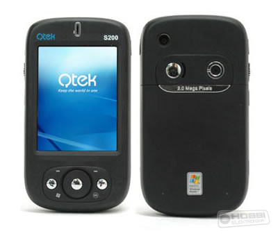

Az én telefonom egy S200-as PocketPC és telefon kombó és megáldották egy 2MPixeles kamerával. Ennek nagy előnye, hogy van rajta makró üzemmód. Ő róla van szó:

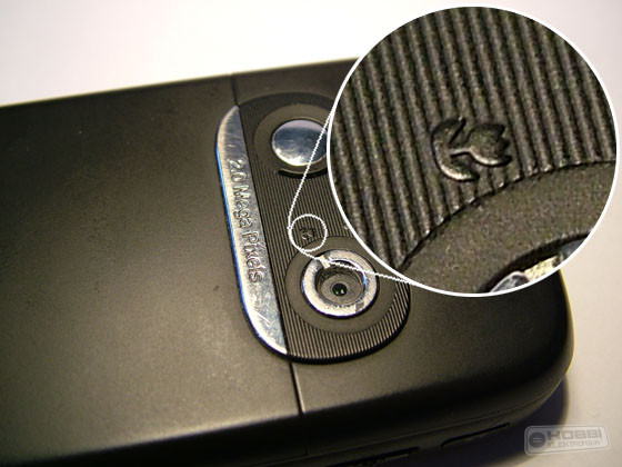

Itt van külön kis tekerentyű a kameráján a makróhoz, a szabványos kis tulipán logóval:
Erre áttolva a pöcköt máris pár centis a fókusztávolság.

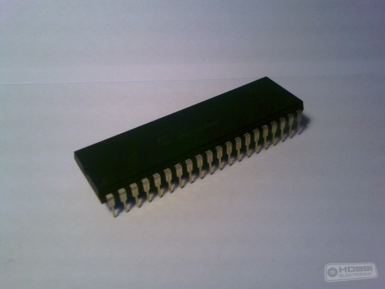

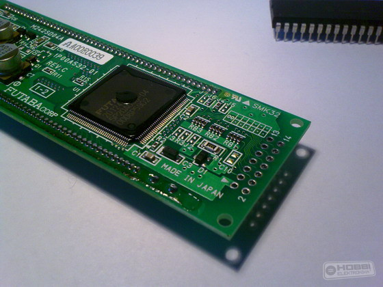

Mobiltelefonnal való fotózásnál ha nincs makró üzemmódunk, akkor meg kell találni azt a távolságot aminél még éles képet ad. Több értelme van egy messzebbről fotózott éles képnek, mint egy közeli tök homályos kép. Ezzel a kis vacak fényképezővel ilyen képeket lehet csinálni, csak amiatt, hogy nagy a fény:
Persze ezek a képek messze elmaradnak egy rendes géptől, de ezek azért mégis olyan képek, hogy látni rajtuk mit fotóztál, és másoknak sem kínszenvedés kivenni belőle valamit.
