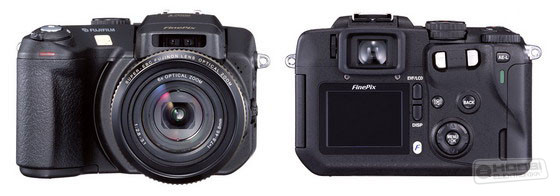

Már a kis zsebméretű gépeknél is adott a fehér egyensúly állítása (White Balance) ami az ilyen tárgy fotózásnál elengedhetetlen, mivel a lámpák mind sárgás fényt adnak. Így néz ki az S7000-es FinePix gép:
Ezen a gépen is természetesen van makró, de az objektív alap tulajdonsága miatt, ennek a gépnek furcsa mód a makró fókusz távja nagyobb mint a ricoh gépé. Ezen a gépen oldalt van a makró gombic.

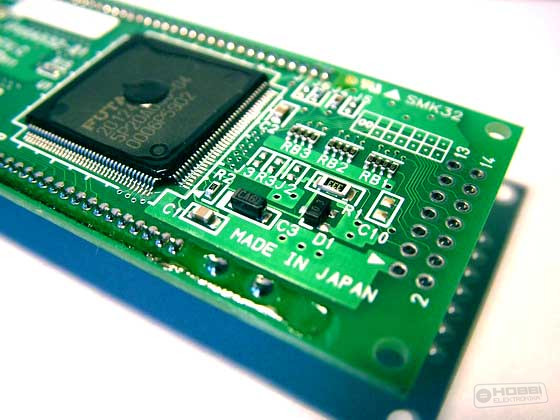

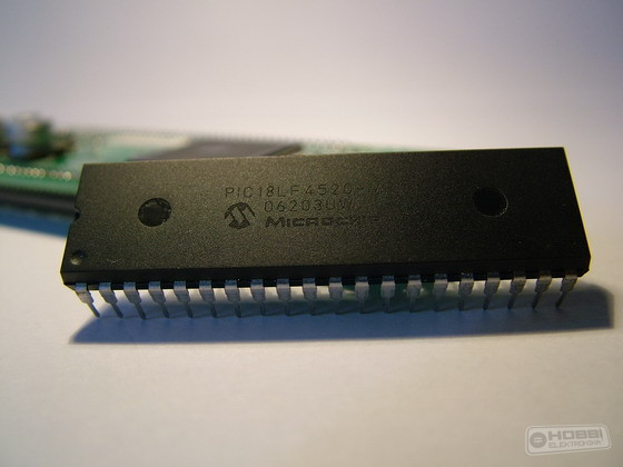

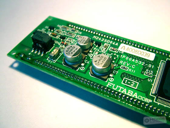

Miután ezt megnyomtuk, ő is elkezd zörögni és átrendezi a lencsék távolságát. Nézzük milyen képeket alkothatunk vele, ha betartjuk a szabályokat:

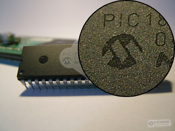

Ez az utolsó kép, ez nem külön közeli kép. Ez az eredeti a háttérben is lévő kép kinagyítva.
