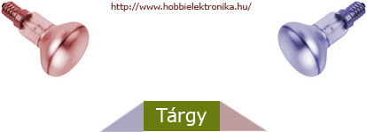

Ezeken a képeken direkt csak egyetlen egy fényforrást használtam. Ha tényleg profi képet akarsz csinálni, akkor minden esetben több irányból érkező szórt fényt használsz.
Ha több oldalról világítasz meg valamit, akkor az egyik fény árnyékát kioltja a másik. Itt egy ábra. Pirossal a piros lámpa árnyéka van, kékkel/lilával a másik lámpáé:
Mint láthatjuk, ahova a piros színnel jelölt lámpa vetne árnyékot, azt a kék színnel jelölt világítja meg, ahol a kék hagyna árnyékot, ott meg pirossal van megvilágítva.
Ezzel a technikával minimálisra csökkenthetjük az árnyékokat. A lámpát mindig oda tegyük, ahol árnyékok keletkeznek. Előbb utóbb meg fog szűnni
