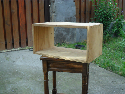

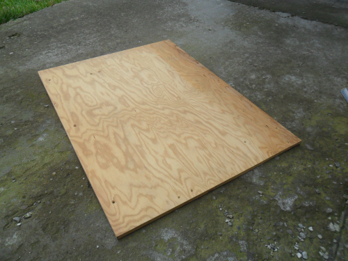

A doboz egyszerű, rétegelt falemezből készült, mivel éppen ez volt a környéken és a megmunkálása is pofonegyszerű:
A tetejét-alját meg az oldalait összeragasztottam, és oldalankét két-két facsavarral szorítottam össze:

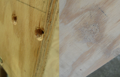

A fában volt néhány lyuk, ezeket ragasztó-fűrészpor keverékkel igyekeztem betömni, majd lecsiszolni:

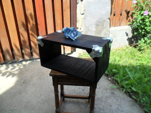

Következett a csiszolás, a fújás, majd a sarokvédők felfogása. Mivel ezeknek három águk volt, a négy felső védő kapott még egy-egy tartó sarkot:

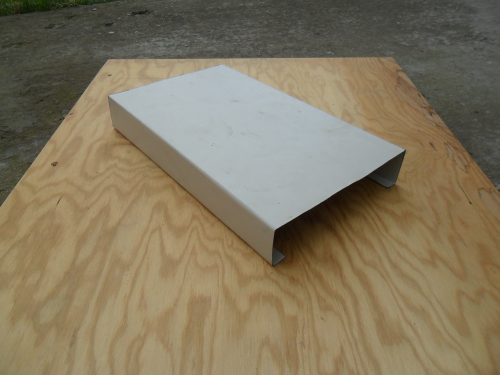

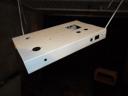

A sasszi egy számítogépház oldallapjából készült, amelyet méretre vágtam, majd hosszú keményfák közé beszorítva, satuval hajlítottam meg:

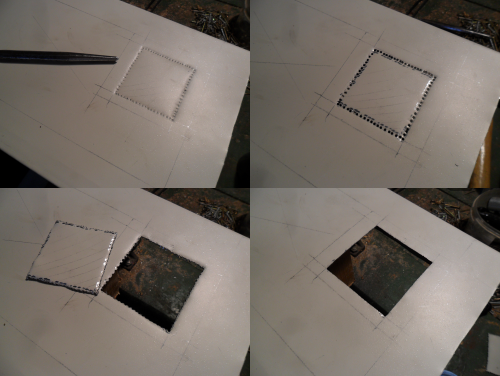

A következő trükk segítségével, könnyen tudunk nagyobb lyukakat vágni a sasszi anyagába. A hálózati trafónak kirajzolt részt egy pontozóval körbepontozzuk, majd egy vékonyszárú fúróval kifúrjuk a megpontozott helyeket. Végül egy hidegvágóval (jobb híján lehet megélezett lapos csavarhúzó is) átvágjuk a lyukak közti részeket. Ezek után nincs más hátra, mint az oldalakat simára reszelni. Ezt hívom én börtönőr munkának: lassú, de alaposan dolgozva szép eredményt érhetünk el:
A kifúrt és lecsiszolt sasszi a maga szelíd pompájával
...és száradás közben. A háttérben irigyen figyel a doboz, mert őnagysága akkor még nem volt lefestve:

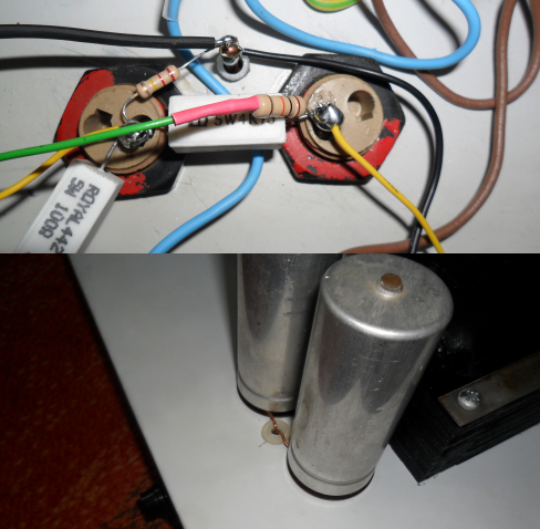

Ahol kábelt kell átvezetni a sasszin keresztül, ott jó ha, műanyagpakolást használunk, mert ez egyrészt megvédi a kábelt a lyuk éles oldalaitól, másrészt szigetelő szerepe is van. Itt egy példa a kondenzátorok negatív csatlakozásához kialakított megoldásra:
