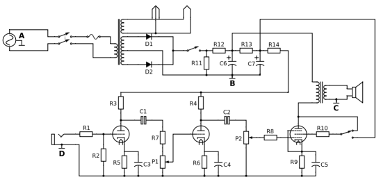

A kapcsolás:
(Kattints a képre és megnő )
Ennyi az egész, ennél egyszerűbb csöves gitárerősítő aligha létezik. Ez a kapcsolás a közkedvelt Epiphone Valve Junior továbbfejlesztett változata. Mindössze annyi a különbség, hogy vékfogcsőnek nem EL84-est, hanem EL34-est használunk, és így nem 5, hanem maximálisan 10 watt teljesítményt kapunk. EL34-eshez egy kicsit nehezebb kimenőt találni, mint EL84-hez, hiszen szinte minden rádióban ez utóbbit használták.
Az előfok:
Az előerősítő lényegében egy klasszikus Marshall/Fender stílusú kapcsolás, benne egy ECC83-as dupla triódát használunk. Az R1 ellenállás a rádiófrekvenciás zajok ellen véd, míg az R2 az első trióda rácsfeszültségét állítja be. R3 és R4 anód munkaellenállások, R5 és R6 értékével játszadozhatunk 1,4 és 4,7 kΩ között. Minél kisebb a katódellenállások értéke, annál nagyobbat fog erősíteni az előfok. Ezt gitárunk hangszedőjének kimeneti jele határozza meg: egytekercses (single coil) hangszedőhöz jó a nagyobb erősítés, mivel kisebb a bemenő jel, duplatekercseshez (humbucker) inkább nagyobb ellenállásértéket válasszunk. A C3 és C4 segítségével elérhetjük, hogy egy adott frekvenciatartományban nagyobb legyen az erősítés, a kísérletező kedvűek ezt is változtathatják. A P1 potenciométer lesz a gain, azaz a torzítás mértéke, a P2 pedig a volume, azaz hangerő. A R7-R8 ellenállások megakadályozzák, hogy csutkára kitekerjük az erősítőt.
A végfok:
Az EL34-esnek 2-3 kilohomos prímerű kimenőtrafóra van szüksége, ellentétben az EL84-el amelynek a kimenője 5 kiloohm körül van. Az R10 ellenállásra kötött kapcsolóval kiválaszthatjuk, hogy a csövet trióda vagy pentóda módban járatjuk-e. Trióda módban a teljesítmény kb. a felére csökken (kisebb hangerő) és a tónus is változik.
A tápegység:
A hálózati trafó egy Orion Pacsirta rádióból származik, két darab 360 voltos szekundere van, egy középleágazással, amely jelen esetben a föld lesz. Én kétutas egyenirányítást választottam, de ha nincsen szimmetrikus trafónk, akkor használhatunk Graetz-hidat is. A szűrőkondik előtti kapcsoló az úgynevezett készenléti (Standby) funkciót tölti be, amelyet akkor használunk ha szünetelünk a játszásban és nem akarjuk, hogy szóljon az erősítő. A Standby kapcsolót bekapcsolva az anódfeszültséget levesszük a csövekről, így nem fogyasztanak, de a fűtés továbbra is melegen tartja őket. Ezzel kiméljük a csövek élettartamát, hiszen sokkal rosszabbat tesz nekik, ha folyton felfűtjük és lekapcsoljuk őket, mintha folyamatosan járatnánk. A csövek fűtése 6,3 volttal történik az erre kiképzett szekunderről, váltóárammal. Az ECC83-as fűtőszálait párhuzamosan kössük be!
