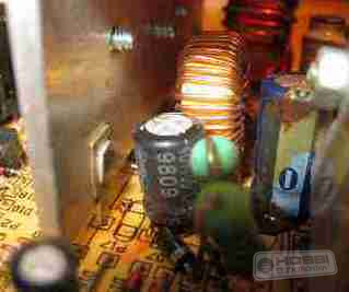

Az elektrolit kondendenzátorok élettartama hihetetlenül kevés (1000-3000 üzemóra) a kapcsolóüzemű készülékekben, ami a hőmérséklet növelésével exponenciálisan tovább csökken. Ezt tapasztalhatjuk, amikor a 2-3 éves számítógépünk tápegysége szinte előre jósolhatóan meghibásodik, sokszor magával rántva egyéb drága alkatrészeket (vinyó, alaplap, RAM). Az alábbi képen, egy PC tápegységében talált turpisság látható:
Az ELKO közvetlenül a forró toroid induktivitás és az előtte látható zöld színű, kb. 5W-os ellenállás közé került. De, hogy biztos legyen a dolog, még egy barna színű ragasztóval össze is ragasztották e három alkatrészt! Tisztán látható, hogy a kondenzátor teteje fel van púposodva, és a felrobbanás határán van. Hasonló jelenséget láthat, akinek pl. ABIT (BE6-II) alaplapja van. A proci tápfeszültségét előállító alaplapi tápegység kondenzátorait közvetlenül ráültetik a szűrő toroidokra, hogy biztosan felrobbanjanak az egy-két éves jótállási idő után!

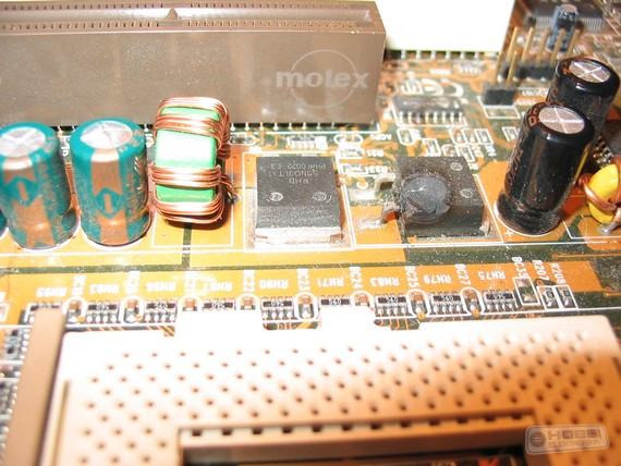

...és egy másik példa: ABIT BX133 RAID alaplap.
Bal oldalon látszik a púpos kondenzátor, jobbra a szétégett SMD dióda, a háttérben az elégett SO16 tokozású SMD IC. Az előtérben pedig az üres processzor foglalat, mely másfél évig volt otthona az örök vadászmezőkre költözött lakójának...
