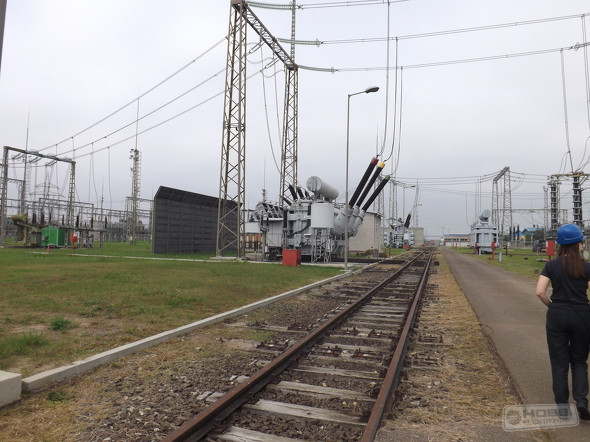

Sín:
Ennek alállomás esetében több értelmezése is van:

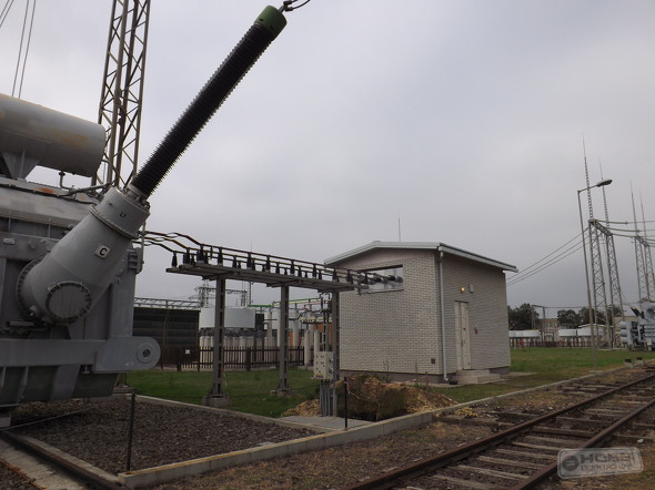

- A transzformátor nagyon nehéz és drága. Emiatt bizonyos méret felett vasúton szállítják. Ezért is vannnak sínek minden komolyabb erőműben és alállomáson:

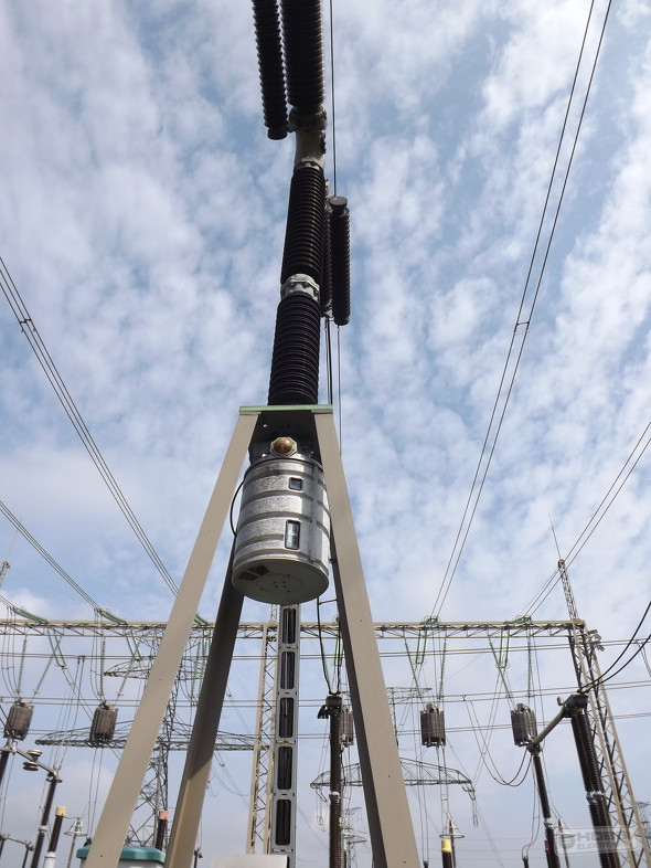

Feszültségváltó:
Egyféle transzformátor, feszültséget tekintve lefelé transzformál. Tipikusan "szép ruhába" öltöztetik, mert a "tetejétől a talpáig" ott a teljes feszültség. Mi, otthon, előtét ellenállást szoktunk használni. Azért annak is vannak előnyei, ha a feszültségosztás gyakorlatilag csak a menetszám arányoktól függ, és például attól nem, hogy gólyára éppen ott jön rá (de ezt is később).

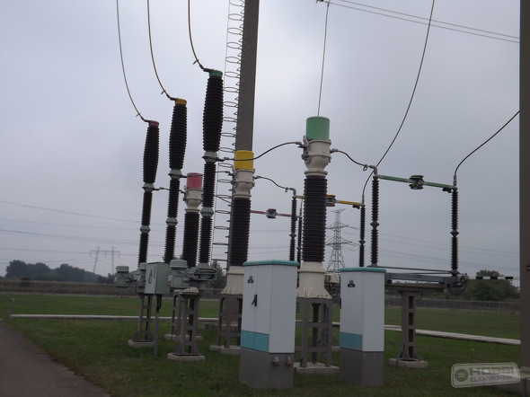

Szakaszoló:
Egyféle kapcsoló. Elviseli a teljes terhelő áramot, de csak az áramút kijelölésére szolgál. Terhelés alatt nem kapcsoljuk! Otthon talán a villásdugó lenne ennek megfelelő. Hiszen a vasalót és a TV-t sem a konnektorból kihúzással kapcsoljuk ki és be (bár szükség  törvényt bont). De akkor sem erre van kitalálva. Tipikusan csupasz.

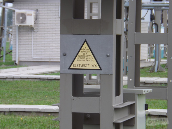

Már a leírásból is látszik, hogy öngyikos alkat. Pontosan ezért van rajta működés számláló. Az a konzervdoboz jellegű valami, számokkal:
Valamint "harap" is:
