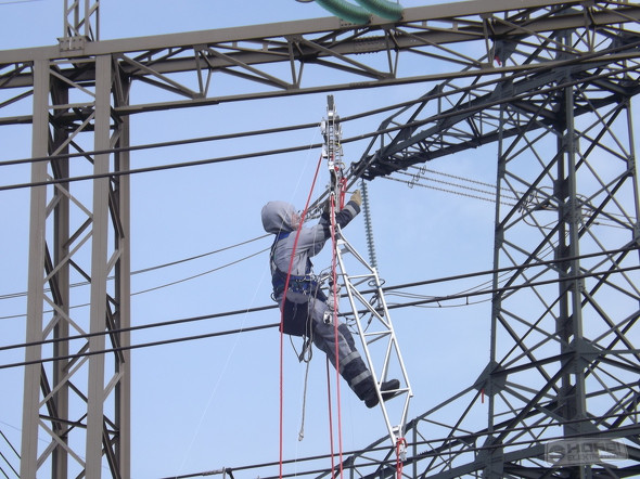

Elsőként is tisztázzuk, ez nem ugyanaz a kategória és kihívás, mint részegen "villanykörtét" cserélni.
Az sem jó ötlet, mellesleg...

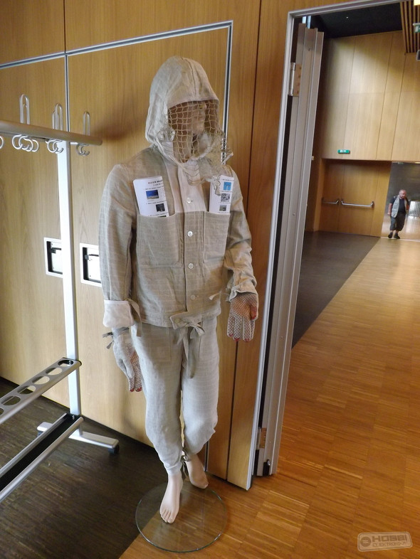

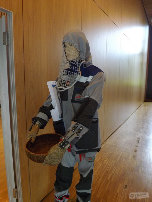

Megfelelő öltözet kell hozzá. Legalább két színváltozatban áll rendelkezésre:
Világos:
Sötét:
Igazán az a meglepetés (már akinek), hogy a védőruha nem szigetel, hanem vezet...

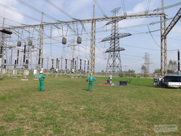

Azzal szerintem nincsen gond, hogy ez igazi: Csapatmunka.

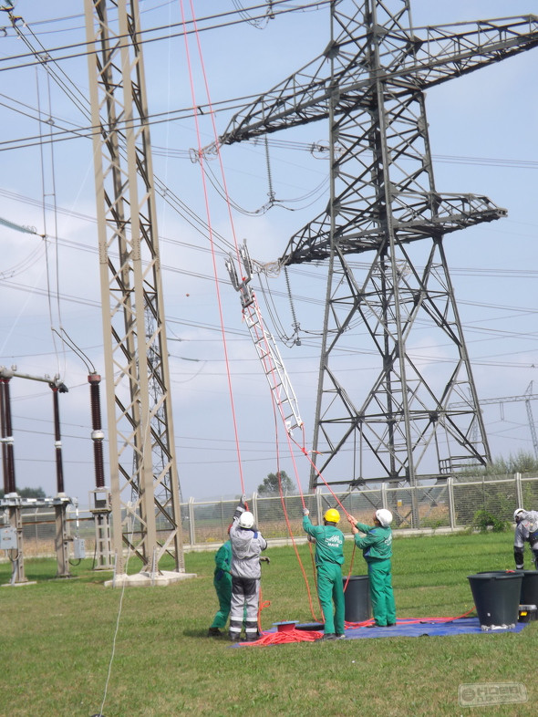

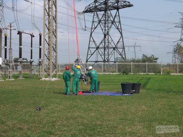

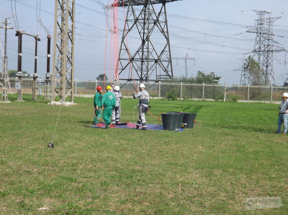

Ez a csapat, másként igazán nem lehet. Pont most vitatják meg, hogy ki mászik, és a többiek mit fognak csinálni:

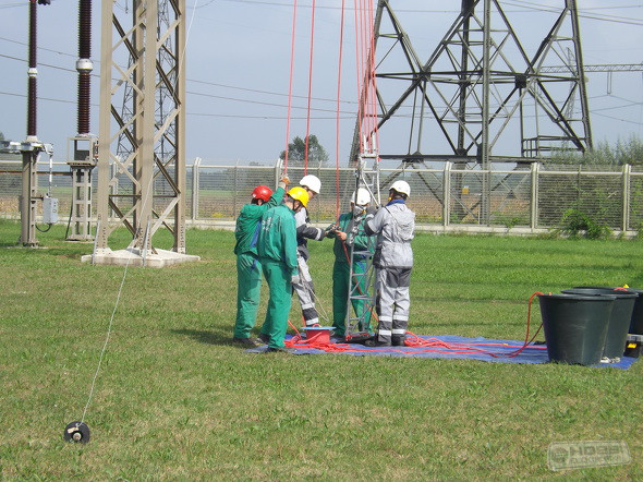

Miután eldöntötték, rákészülnek:
megegyeztek_hogy_ki_maszik.jpgA "B" terv pedig nem tudom, hogy fél szemmel sír, vagy nevet:

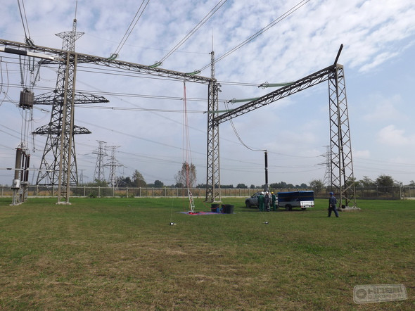

Ha már itt tartunk, akkor amit látni kell az előző képeken:
- Szép napsütéses nyári nap. Sem eső, sem szél, meg hasonlók.
Én legalábbis biztosan nem szívesen másznék télen, havas esőben, miközben süvöltve tombol a szélvihar...
- Műanyag fólia,
- Műanyag dézsa,
- Nagy rend és fegyelem.
A műanyag cuccok nem a szigetelés miatt kellenek, hanem a tisztaság miatt. Ugye a 400 KV, és a sáros/koszos felszerelés nem nagy barátok. Pontosabban "Ő" még csak élvezné, de a többiek kevésbé...

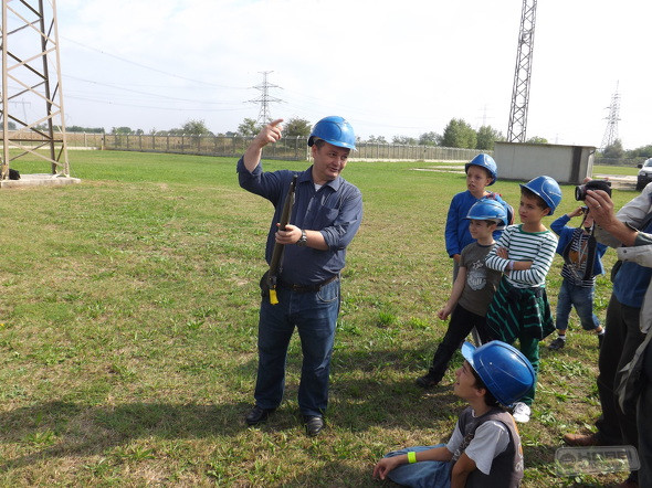

Amiről lemaradtam, az a "Puskás ember" mutatványa. Állítólag ez "hungarikum", mert például Romániában nem szigonypuskával lövik át, hanem pecabottal dobják át a damilt:
Ha nekem lenne ilyenem, akkor én is így örülnék:
Amikor már át van lőve a damil (vigyázat, van olyan damil is ami nem szigetel, otthon ne próbáld ki!), majd segítségével oda-vissza megy fel a többi szükséges dolog:

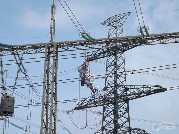

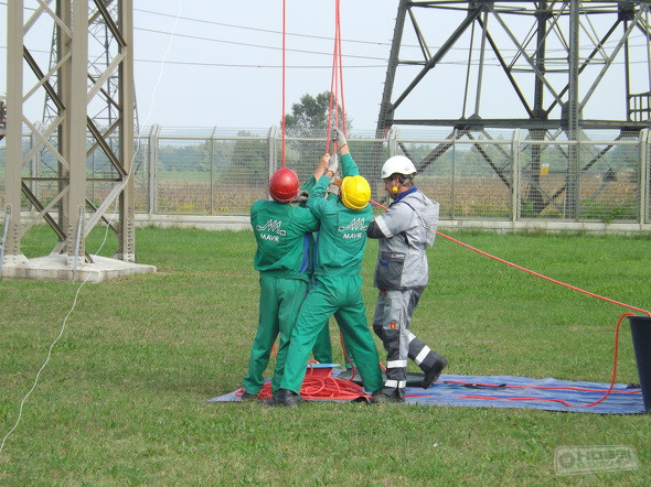

Végül miután minden készen áll, akkor jön az indulás:

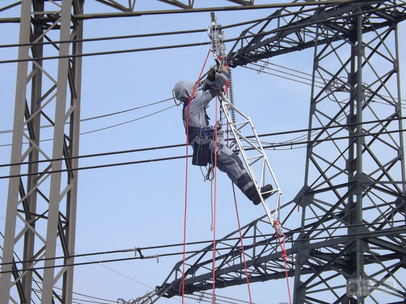

Majd a húzás. Ami azt illeti, a csapatban nagyon kövér embert nem láttam:

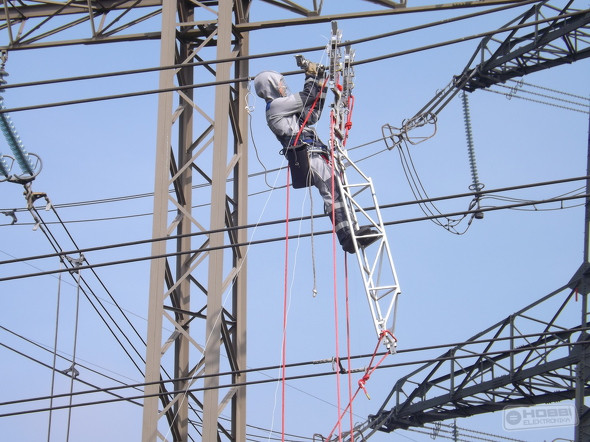

Amikor felért a dolgozó, akkor az eddigi "kucorgó" helyzetéből, lassan elkezdi az előkészületeket:
Majd miután gondosan jól "leföldelte" magát (pontosabban inkább "felfázisolta"), akkor lehet dolgozni. Baloldalt felül jól látható a potenciál kiegyenlítés:
