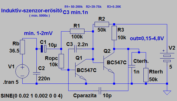

Több mint másfél éve gond nélkül működik a fordulatszámmérő. (Az eszterga kb. 30-2500 ford/percre képes.)
A szenzor jelét egy 2 tranzisztoros előerősitővel oldottam meg:
Alkatrészoldal:

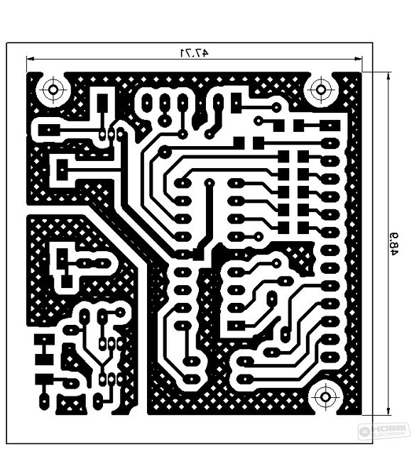

És a NYÁK:ford_top.jpg

Elsősorban gondolat ébresztőnek szántam, de utánépítéshez itt van a program:
A PIC16F628A programja magáncélra szabadon felhasználható.
HEX file
Forrás file
