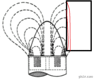

Mágneses térben, ha elektromos vezetőt vagy tekercset mozgatunk, akkor abban feszültség indukálódik. Ezt mindenki tudja.
A fülhallgatóban a tekercs és a mágnes (-gyűrű) egymáshoz képest nem képes elmozdulni.
A működési elv, röviden:
A kép egy gyűrűmágnesben elhelyezett tekercset ábrázol a mágneses erővonalakkal. Ebben a térben, ha egy (nem mágneses) lágyvasat mozgatunk, az erővonalak lerövidülnek, megváltozik a mágneses térerő. A mágneses térerő megváltozása a tekercsben feszültséget indukál.
A könnyebb érthetőség érdekében készítettem egy kis *.gif-et, így sikerült:
Tehát nem szükséges tekercset vagy mágnest mozgatnunk ahhoz, hogy legyen feldolgozható jelünk, elegendő a fogaskerék fogának elhaladása a mágneses térben.
