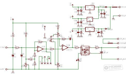

 Forrasztóállomás kapcsolási rajza:
(Kattints a képre a nagyobb változathoz)

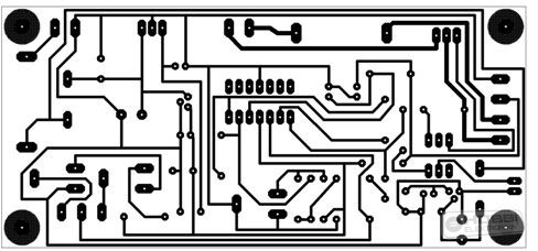

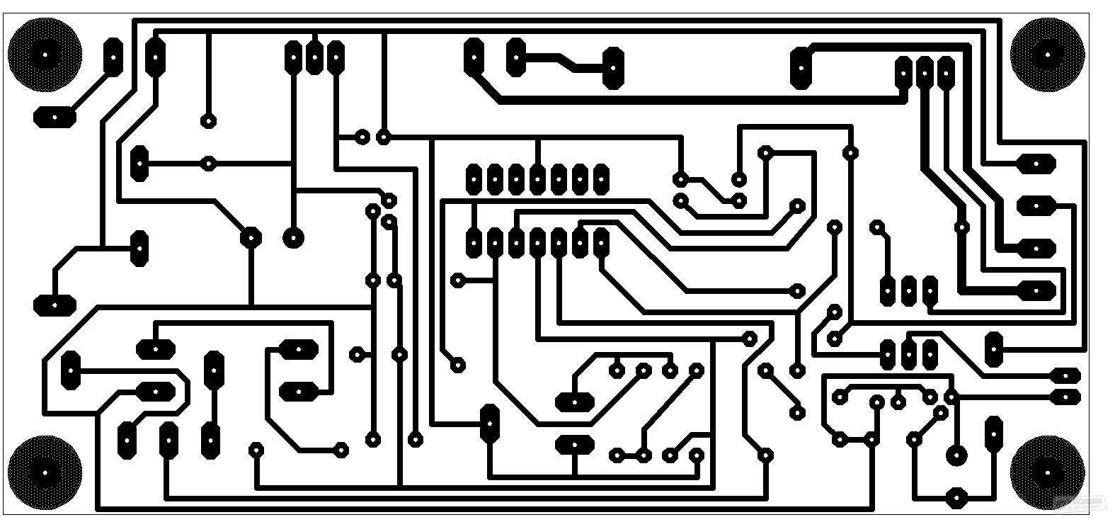

Forrasztóállomás NYÁK-terve (fólia oldal):

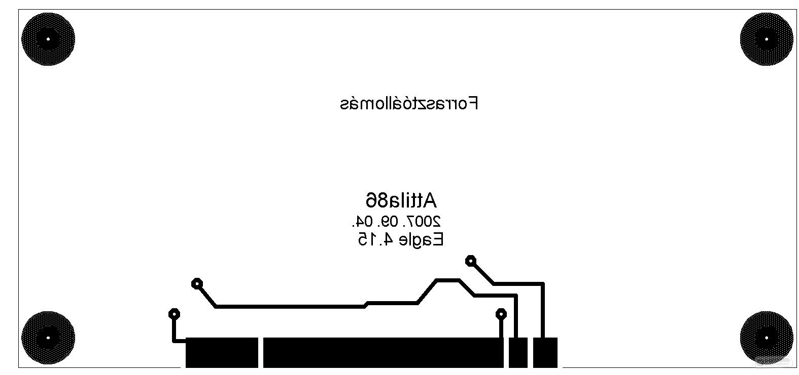

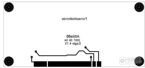

Forrasztóállomás NYÁK-terve (alkatrész oldal):

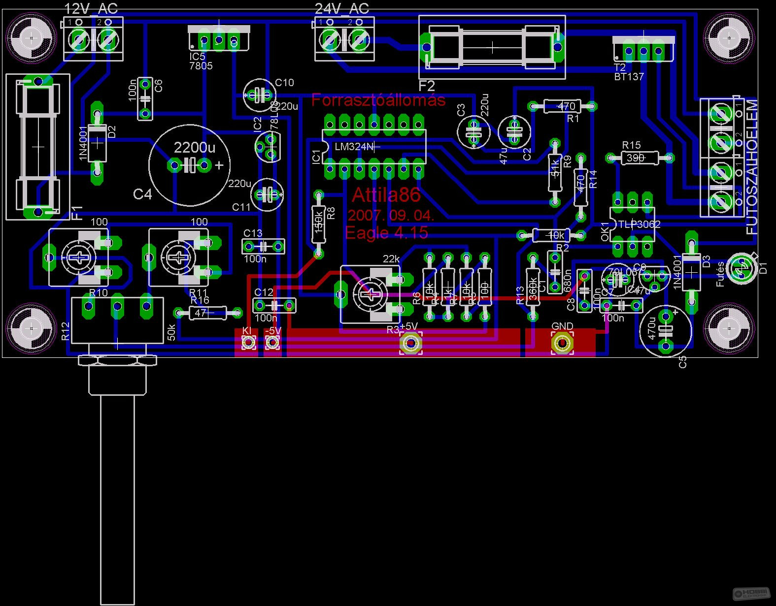

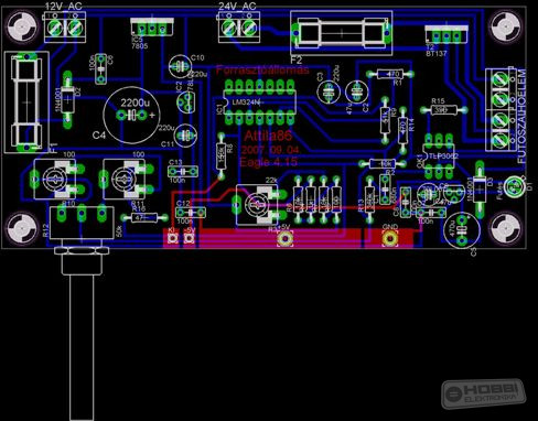

Forrasztóállomás beültetési rajza:
