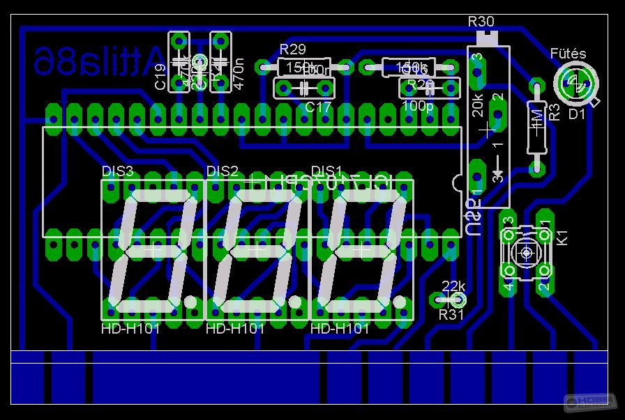

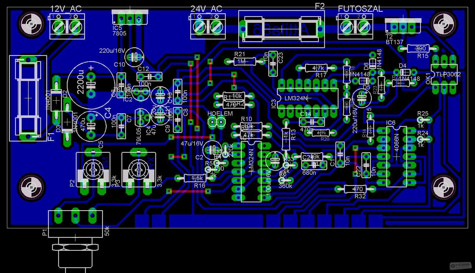

A készülék megépítése

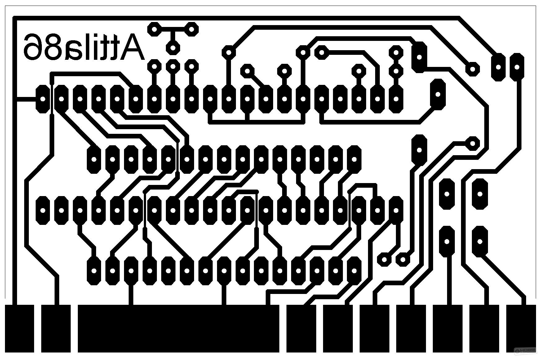

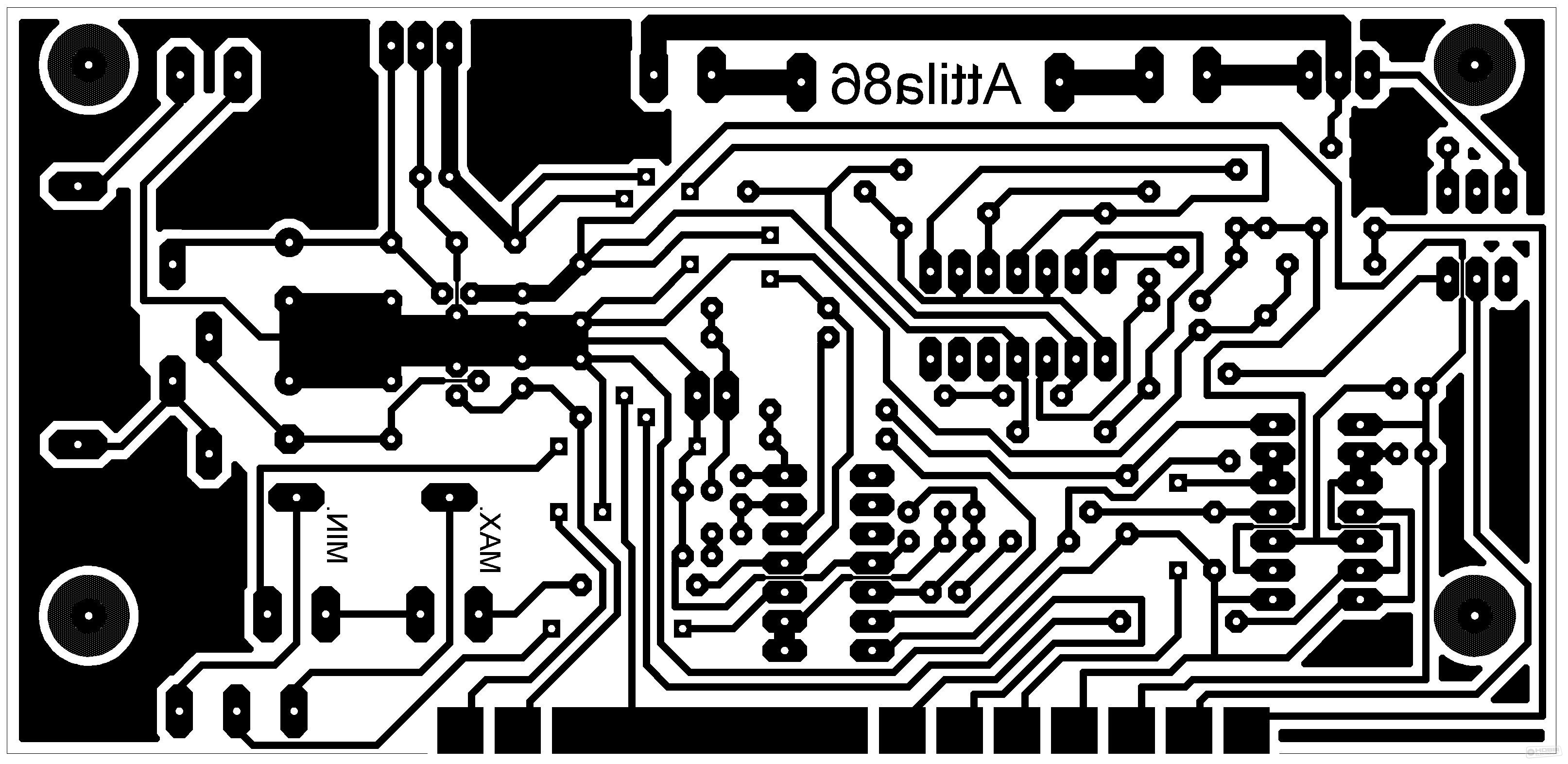

A panelterveket a méretre vágott és megtisztított nyáklapokra vasaljuk rá (vagy fotózzuk). Még a maratás előtt ellenőrizzük, hogy nem-e lett hibás a vasalás. Ha szakadással vagy zárlattal találkozunk akkor azt filccel vagy kaparással javítsuk ki. Zárlatra leginkább az IC-k lábai közt elvezetett fóliáknál van nagy esély. Ezek után marjuk ki a panelokat, majd a tinta lemosása után készítsük el a furatokat.
Az alkatrészek beültetését az átkötésekkel kezdjük, majd méret szerinti sorrendben először az ellenállásokat és a kondenzátorokat ültessük be, majd a magasabb alkatrészeket. A két panelt összeforrasztás előtt alaposan mossuk le denaturált szesszel, vagy aromás hígítóval (az utóbbi jobb), hogy a forrasztáskor a panelra olvadt gyanta leoldódjon a nyákról. Ez után a kis függőleges panelt forrasszuk a vízszintes panel éléhez, ügyelve rá hogy derékszögben legyenek. A vízszintes panel felső élének éppen a függőleges panel alján lévő fóliaszigetek tetejénél kell lennie. Az első bekapcsolás előtt még egyszer ellenőrizzük le, hogy nincs-e szakadás vagy zárlat a panelon, illetve hogy nincs-e fordítva beforrasztott elkó, dióda, vagy IC. Az ICL7107-et csak a legvégén tegyük bele a foglalatjába, mielőtt bekapcsoljuk az áramkört.

Vízszintes panel beültetési terve
Vízszintes panel nyákterve
Függleges panel beültetési terve
Függőleges panel nyákterve
