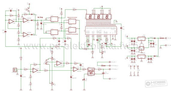

Az áramkör működése:
Nagyobb méretben történő megjelenítéshez, kattints a képre!
(Nagyobb méretben történő megjelenítéshez, kattints a képre!)
A hálózati transzformátor szekunder tekercse 24V-ot állít elő 2A-es terhelhetőséggel. Ennek a tekercsnek van egy leágazása 12V-nál. Az áramkör ezt a kisebb feszültséget a saját maga működésére használja fel, a 24V pedig a pákát fűti.
A 12V váltakozó feszültséget D2 és D3 diódák egyenirányítják. Utána C4 és C5 kondenzátorok pufferelést végeznek. A pozitív ágban a nagyobb áramfelvétel miatt van szükség a nagyobb értékű kondenzátorra. IC2, IC4 és IC5 stabilizálják a pufferelt feszültségeket. IC5 a panelmérőt és a kijelzőket működteti, emiatt TO220-as tokozású a nagyobb disszipáció miatt. IC4 szintén a panelmérőnek szükséges. IC2 8V-ot állít elő, amely a szabályozókörnek szükséges. C6-C13 kondenzátorok szűrést végeznek.
A hőelemről a jel a HOELEM nevezetű csatlakozón érkezik a panelra, ahol C2 kicsit megszűri. R2-re azért van szükség, hogy ha bármi okból megszakad a kapcsolat a pákában lévő hőelemmel (vagy elfelejtjük bekötni), akkor a pákát ne izzítsa fel a forrasztóállomás. IC1A a hőelem jelét felerősíti. Ez az erősített jel IC1C komparátor invertáló lábára jut. A nem invertáló lábra pedig az R16, P1, P2, P3 által a tápból osztott feszültség kerül, amit IC1B előtte feszültség-követ. (Erre a követőre több okból is szükség van...) A komparátor kimenete kapcsolja az OK1 optocsatolót és a D1 ledet, ami a fűtést jelzi. T2 triak pedig a pákára kapcsolja rá a fűtőfeszültséget.
A hőmérsékletet állító potméter eltekerését IC1B kimenete szorgalmasan követi. Amíg nem történik tekerés, addig C14 szakadásként viselkedik, hiszen DC szintről beszélünk. Amikor azonban a potmétert eltekerjük, akkor a feszültségváltozás tranzienst idéz elő a kondezátoron. Amíg C14-en nem jut át jel addig IC3B feszültségkövetőként viselkedik, a kimenetén az R18 és R19 közti feszültség (féltáp) mérhető. Amikor a potmétert eltekerjük, akkor viszont egy elég nagy erősítéssel erősítőként dolgozik (R13, R21). IC3C és IC3D komparátorok kimenete L szintű, ha a potméter nincs eltekerve. Azonban IC3C nem invertáló és IC3D invertáló lábát a potméter tekerésének hatására IC3B kimenetet gyorsan elhúzza. Az IC3B nagy erősítése miatt, és R17,R20/R18,R19 arányai miatt a két komparátor valamelyikének kimenete az eltekerés hatására nagyon hamar H szintű lesz. Hogy melyiké, az a tekerés irányától függ. Ha tekerés történik, vagy pedig megnyomódik a K1 nyomógomb, akkor valamelyik diódán keresztül (D4, D5, D6) C15 kondenzátor azonnal feltöltődik és IC6C 6-os lábát H szintre emeli. C15 mindaddig töltve marad, amíg a potméter tekerve van, és/vagy K1 nyomógomb meg van nyomva. Ha a potméter megáll és a K1 sincs megnyomva, akkor a három dióda lezár, C15 pedig egyedül marad R23-al, és rajta lassan kisül. Amint a C15-ön lévő feszültség eléri IC6C billenési szintjét, a kijelzés átvált. Azt, hogy a tekerés leállta és/vagy a gomb felengedése után ez mennyivel később történik meg, C15 és R23 alkatrészek értékei határozzák meg (kis túlzással csak ezek).
IC6A a mért hőmérséklethez tartozó feszültséget, IC6B pedig a beállított hőmérséklethez tartozó feszültséget kapcsolja a panelmérőre. Alapból R24 miatt IC6A aktív, tehát a mért hőmérséklet kerül kijelzésre. IC6C és IC6D azért felelősek, hogy egyszerre csak az egyik jel juthasson a panelmérőre. (Igyekeztem helyettesíteni a kapukat.)
Ha tekerés történik, vagy pedig megnyomódik a K1 nyomógomb, akkor a diódák valamelyikén keresztül H szint kerül IC6C-re, ami a mért hőmérsékletet lekapcsolja, IC6D inverter pedig a beállított hőmérsékletet be.
C15 puffer a gombnyomás vagy a tekerés leállta után R23-on lassan kisül. Amíg kisül, addig még a beállított hőmérsékletet mutatja a panelmérő (kb. három másodpercig).
IC6C B-lábáról a legkisebb helyértékű digit tizedespontjához megy a jel. Ezért lehet tudni, ha a panelmérő a beállított hőmérsékletet mutatja és nem a mértet.
Az ICL7107-es hőmérő rész működése úgy gondolom hogy nem igényel különösebb magyarázatot. Kis módosítással ez az ICL7107 gyári alapkapcsolása.
