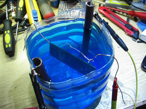

Galvánfürdő készítése
 Az elkészítéshez az alábbi anyagokra lesz szükség:
  • Desztillált víz (esetleg csapvíz)
  • Réz-szulfát
  • kénsav 33-37% (akkusav)
1 liter fürdőhöz oldjunk fel 0,7 liter vízben 80 g réz-szulfátot. Ha már teljesen feloldódott, adjunk hozzá 0,3 liter akkusavat.
Ezzel a galvánfürdő használatra kész. Nagyobb panelek galvanizálásához több liter fürdőre lehet szükség.
Ha valakinek véletlenül sikerül tömény kénsavhoz jutnia, azzal is el tudja készíteni az oldatot 1/3-ad mennyiségű savat bekeverve, de figyelem, fontos:
Mindig a kénsavat öntsük a vízhez, sohasem fordítva, mert erősen hőtermelő folyamat a sav hígítása. Ha a víz kerül a tömény savba, az felforr, és szétfröcsköli a savat, komoly égési és marási sérüléseket okozva!
Az általam sebtében összerakott kísérleti galvanizáló:
