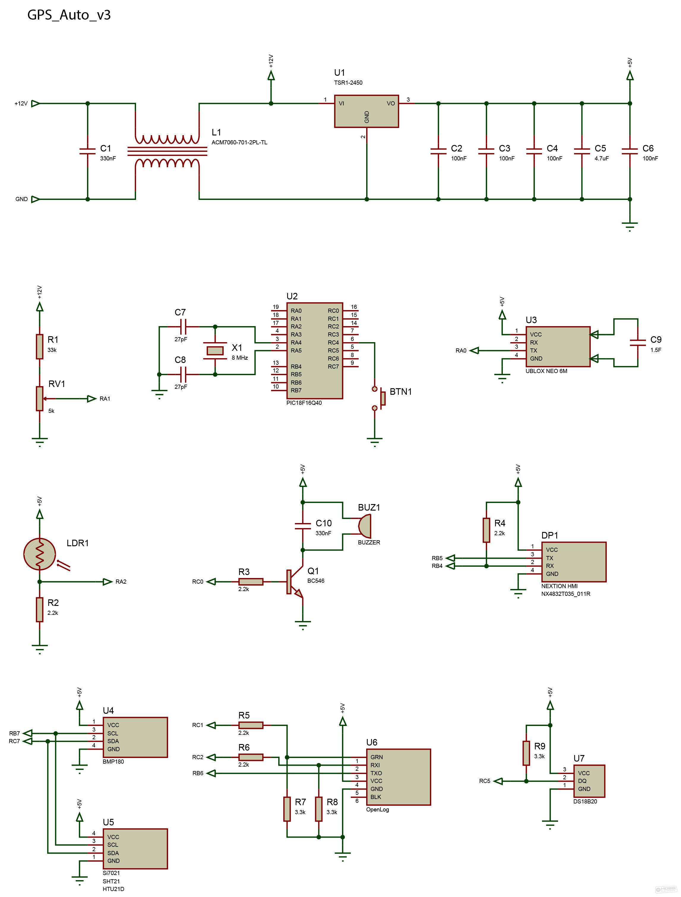

A szóra érdemesebb alkatrészek:

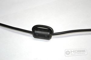

L1: Prototípus tesztelés közben derült ki, hogy nem mindegyik autórádió (négyből egy akadt fenn a rostán) tud ellenállni a szerkezet által keltett elektromágneses zajoknak, egy egyszerű fojtó már elegendőnek bizonyult a kiküszöböléshez. Ez az egy alkatrész SMD kivitelű, és gyakorlatilag opcionális. Aki nem akar ilyen beszerzésével bajlódni és zavarná az autója rádióját, helyettesítheti egy egyszerű ferritgyűrűvel is, a teszek során ez is tökéletesen megfelelt a célnak. A NYÁK terv kétféle változatban található meg a letölthető csomagban, az egyik nem tartalmazza a felületszerelt szűrőt.
U1: Kapcsolóüzemű DC-DC konverter, pontos típusa nem kritikus, ugyanakkor érdemes jobb, kevesebb kimeneti zajjal rendelkezőt beszerezni. A szerkezet működtethető 24 V-os rendszerben is ha a konverter kibírja az autó/teherautó rendszerfeszültségét. Figyelem! Ez lehet akár 28 - 30 V is, ennek figyelembevételével kell a konvertert megválasztani! A kapcsolási rajzban szereplő típussal a sebességmérő teljesítményfelvétele 12 V-ról, a kijelző maximális fényereje mellett kb. 1,1 W. TSR1-2450 (HEStore).
U2: PIC18F16Q40-I/P. PICKit2 (és bizonyos esetekben PIKit3) segítségével nem programozható, de egy ingyenes alkalmazás segítségével igen. Megtalálható itt: PICkitminus.
BTN1: Egy feladatra született: a kijelző érintőfelületének kalibrálását lehet elindítani vele.
U3: UBLOX NEO 6M típusú GPS vevő. Igény esetén használható más GPS (vagy egyéb műholdas) vevő is, ha az alábbi feltételeknek megfelel:
UART: 9600 ; 8N1 (9600 baud, 8 bit, nulla paritás, 1 stop), ez kb. a legáltalánosabb forma.
UART: Másodpercenként egy adatcsomag.
NMEA: Az NMEA mondatok az alábbi sorrendben követik egymást: RMC, VTG, GGA. Ami ezek után jön, figyelmen kívül marad.
RMC: Az RMC mondat első adata az idő, az idő nulla, egy, kettő vagy három tizedes jeggyel: 141807; 141807.0; 141807.00; 141807.000. A kontroller programja csak az egész másodperceket veszi figyelembe, a tizedesjel utáni értékeket egyszerűen eldobja, nem végez velük számítást.
C9: Opcionális szuperkondenzátor. A már említett GPS modul tartalmaz ugyan egy pici akkumulátort, de napi szinten használva (autóban, naponta többször ki- és bekapcsolva a készüléket) alig fél év alatt szinte nullára redukálódik a tárolókapacitása. A modul az 1,5 F-os kondenzátort egy óra alatt 3 V-ra tölti fel és kb. két óra alatt éri el a 3,2 V-ot. A tesztjeim szerint szobahőmérsékleten a kondenzátor kb. 24 óráig képes életben tartani GPS modult teljesen feltöltött állapotról indulva. Ekkor bekapcsolva kb. 60 másodperc alatt lett érvényes GPS vétel. Szuperkondenzátor nélkül ez az idő mindig egy perc körüli, de a szökőmásodpercek korrigálása további kb. öt percet vesz igénybe, míg kondenzátorral az első adatsor a helyes időt tartalmazta. Egy órányi kikapcsolást követően három-négy másodperc alatt észhez tért a vevő, természetesen abban az esetben, ha a kondi csatlakoztatva volt. Háttérenergiaforrás (akkumulátor/kondenzátor) nélkül a vevő minden indulása hideg indulás lesz.
Figyelem! Kapható ún. hibrid szuperkondenzátor is, szinte gigászi kapacitásokkal a méretükhöz képest. Lítiumot (is) tartalmazó kondenzátorok és adott feszültség alá nem meríthetőek. Ezek a kondenzátorok ebben az alkalmazásban nem használhatóak, a GPS modul szinte nullára meríti a rákapcsolt akkut/kondenzátort. Adatlapot tanulmányozni! Pl.: Eaton HS/HSL Supercapacitors.
LDR1: Olyan fotoellenállás, amilyen a fiókban van és elfér az öcsipanelen, kb. 5 mm külső átmérővel bír. A különböző típusok különböző értékei kompenzálhatóak beállítások segítségével, nem kell túlbonyolítani. Érdemi szerepe leginkább szürkület idején van. Pl.: DS5-5528-LDR (HEStore).
BUZ1: Saját generátorral rendelkező zümmer, sebességtúllépéskor ad hangot.
Q1: Szinte bármilyen NPN tranzisztor, amelyik bírja BUZ1 áramát.
DP1: A legolcsóbb 3,5"-os, NEXTION gyártmányú HMI: NX4832T035 (HEStore).
U4: Légnyomás mérésére szolgáló modul. BMP180 (HEStore).
U5: A páratartalom mérésére szolgáló modul. A kapcsolási rajzban három típus szerepel, tetszés szerint bármelyik használható. SHT21 (HEStore).
U6: OpenLog modul. A kontroller ennek a modulnak küldi el a GPS vevő nyers adatait és/vagy a maga által mért/számított értékeket, az pedig µSD kártyára menti azokat. Már ha ilyen igény merülne fel. Nem kötelező a modul beépítése, a PIC elvan enélkül is.
