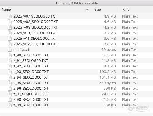

A modulnak szüksége van egy konfigurációs fájlra, ez a letölthető csomagban megtalálható: config.txt. Ezt a fájlt egyszerűen a µSD kártyára kell másolni és már mehet is modulba. A modul induláskor automatikusan létrehozza a naplófájlt, "SEQLOG00.TXT" néven. Ha már lenne ilyen fájl a kártyán, akkor a meglévőbe fognak bekerülni az új adatok, folytatva azt. A memóriakártya kímélése érdekében javaslom, az elkészült fájlokat ne töröljük hanem nevezzük át valamire, így az új adatok mindig új fizikai területre íródnak, meghosszabbítva ezzel a µSD életét.

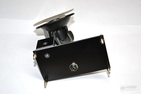

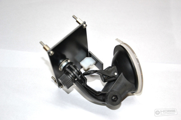

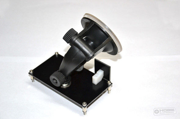

Az autó szélvédőjének belső felére én egy GoPro autós tartó segítségével rögzítettem a műszert, a hátfal tervei is ehhez igazodnak. Maga a hátfal tartja az antennát is, a kettőt egy műanyag sarokelem köti össze egy-egy süllyesztett fejű M3-as csavar segítségével. PMB-1

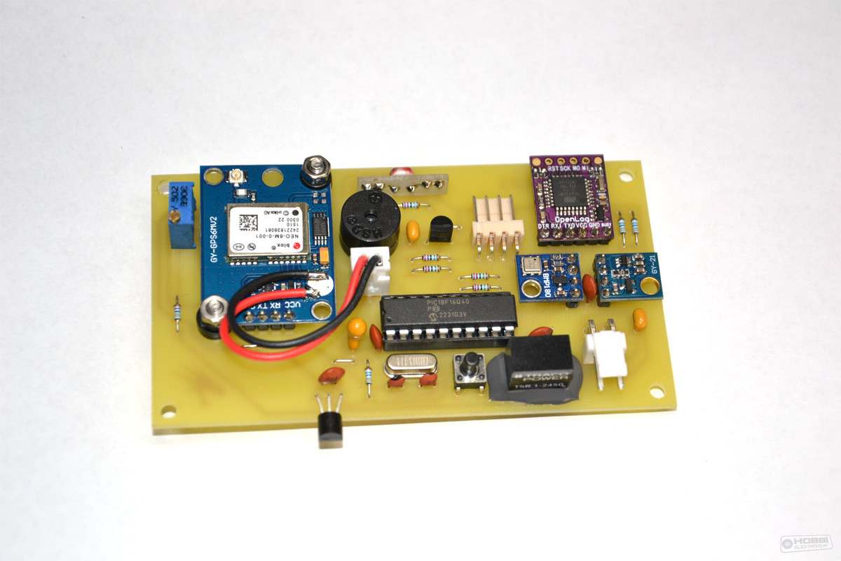

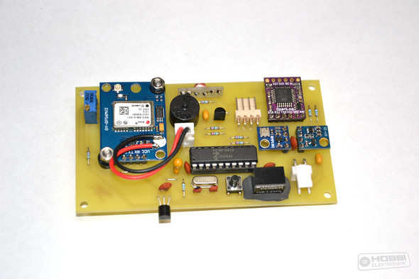

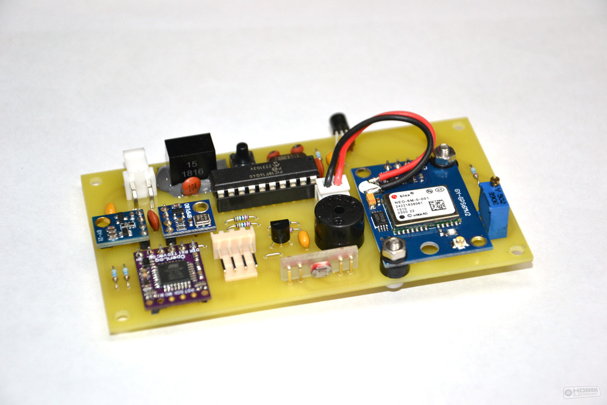

A felhasznált modulokba két irányból is beforraszthatóak a tüskesorok, az alábbi képeken látható, melyiknek merre kell állnia. Katt a képre a nagyobb méretért!
A DC/DC konvertert némi ragasztóval rögzítettem a NYÁK-hoz, a kiöntéséhez használt műgyanta magasabbra sikerült, mint a burkolata, tövig beültetve is billegett kicsit a helyén.
A tápcsatlakozó NSG39-2 típusú, a szuperkondenzátor csatlakozójának lábai 2,5 mm-re vannak egymástól, pl.: JT-A2501H-2P. A kjelző csatlakozója NSG25-4. A NYÁK-ról lelógó alaktrész a DS18B20 típusú hőmérséklet szenzor, a feszültségémérés finombeállító potenciométere többfordulatú trimmer, pl.: 64Y5K.

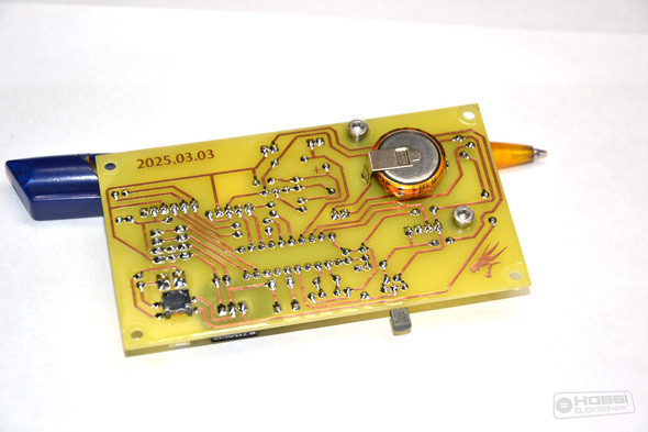

A szuperkondenzátor a forrasztási oldalon kapott helyet.

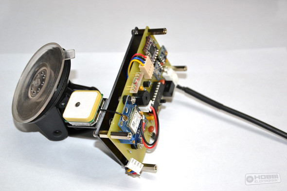

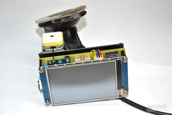

Néhány távtartó (hátlap és NYÁK között nyolc, NYÁK és kijelzö között 15 mm hosszú), valamint pár csavar segítségével összeállítható a szerkezet. Az antennát én kétoldali ragasztó segítségével rögzítettem.

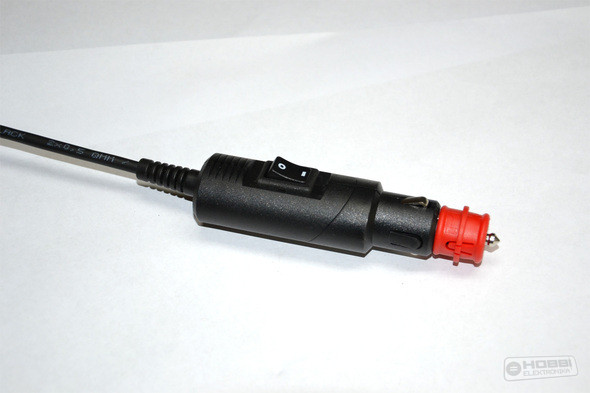

Praktikus lehet egy kapcsolós szivargyújtó dugó abban az esetben, ha az autó nem áramtalanítja az aljzatot a gyújtás levételekor. A műszer ugyan méri a feszültséget, de semmilyen módon nem figyelmeztet, és nem is kapcsolja ki magát alacsony akkufeszültség esetén.

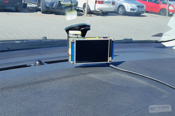

Az eszköz a szélvédő belső oldalára rögzítve:
