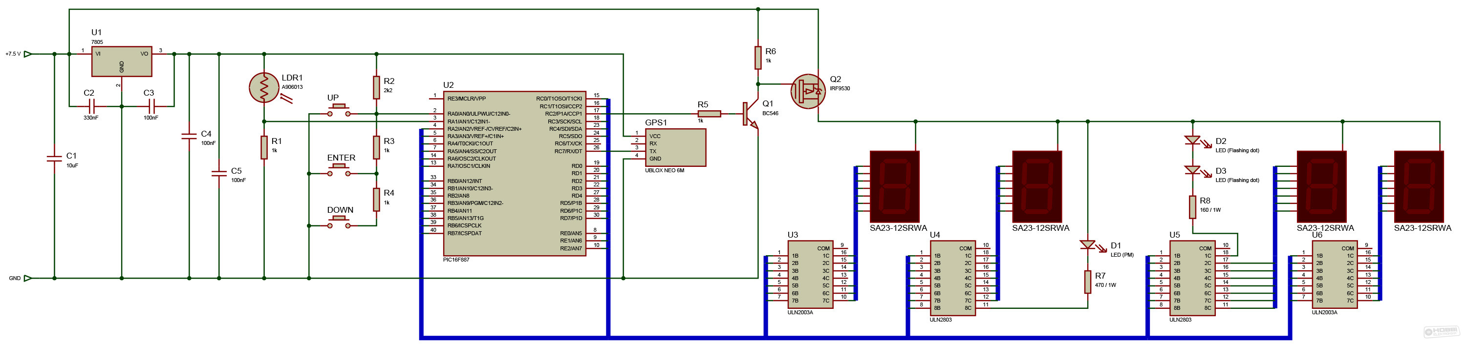

GPS óra kapcsolási rajz
A képre kattintva nagyobb méretben látható a rajz.
Mint látható, nem kíván sok alkatrészt. A C4 és C5 jelű kondenzátorok a PIC táplábain vannak.
Hűtőborda a 7805-ös IC-re nem feltétlen szükséges, anélkül sem melegszik túl. Nekem volt egy felesleges a fiókban, így megkapta azt.
A fotoellenállás (LDR1) A906013 típusú, ami a HEStore áruházban is kapható. Az LDR1 és R1 ellenállások egy feszültségosztót alkotnak, aminek kimenetén a fotoellenállásra jutó fény mennyiségével arányos feszültség jelenik meg, figyelembe véve a fotoellenállás karakterisztikáját. A kontrollerben futó program ennek segítségével állítja be a szegmensek fényerejét. Világosban több, sötétben kevesebb fénnyel világítanak, így akár hálószobában is használható az óra anélkül, hogy zavaróan erős fénnyel árasztaná el a helységet. A fotoellenállás típusa nem kritikus, szinte bármilyen használható, de ennek fényében az R1 ellenállás is cserére szorulhat. A feszültségosztó alkatrészeit úgy válasszuk meg, hogy egy szobában nappali fényviszonyok mellett az R1 ellenállásra jutó feszültség kb. 2 V legyen, valamint közvetlen napsütésben se érje el a 4,9 V-ot! Ha nem sikerül eltalálni a 2 V-ot, akkor sem kell kidobni az alkatrészeket, a programban tág határok között kompenzálhatóak az értékek. A 4,9 V feletti értéket mindig hibaként érzékeli a program, ennek elkerülésére mindenképpen törekedjünk!
A gombokkal pár paraméter módosítható, bővebben a következő oldalon.
A kontroller a kapcsolási rajzban PIC16F887 típusú, de szinte bármelyik 40 lábú megfelel helyette, erről bővebben szintén a következő oldalon.
Q1 bázisára kerül az a PWM jel, aminek segítségével szabályozva vannak a szegmensek áramai és ezáltal a fényerejük. A tranzisztor szinte bármilyen lehet, amelyik elbír 7,5 V-ot és 10-20 mA-t.
Q2 szolgáltatja a kijelzők áramát, típusa ennek sem kritikus. Ha 7,5 V gate feszültségre kellően kinyit és elbírja a szegmensek áramát, mehet bele.
A szegmensek valamint a pontok (max. 10 mm-es LED-ek férnek el) kapcsolását négy tranzisztormező végzi. Két ULN2003 és két ULN2803.
A délutánt jelző LED (PM) előtét ellenállása a kapcsolási rajzzal ellentétben nálam két ellenállásból tevődik össze a képeken. Ne zavarjon meg senkit, az építéskor nem volt kéznél 470 Ohm-os ellenállás, ezért raktam bele két kisebbet. A NYÁK terveken már egy szerepel.
A kapcsolási rajzon nincsenek előtét ellenállások a kijelzők szegmenseihez, ez nem véletlen, a valóságban sincsenek. A használt kijelző (SA23-12SRWA) és a 7,5 V-os tápfeszültség feleslegessé teszi a használatukat, így viszonylag energiatakarékosan üzemel az óra, nem fűtenek feleslegesen az ellenállások. Ez az előny egyben előtérbe hoz egy hátrányt is, miszerint az átlagosnál érzékenyebb a tápfeszültség változásokra. Én mindkét órámhoz egy, a HEStore-ban is kapható dugasztápot használok, ezen beállítható a kívánt 7,5 V. Link a tápegységhez és a NYÁK tervbe illeszkedő tápcsatlakozóhoz. A teljes fényerővel üzemelő óra fogyasztása 1,5 - 1,8 W.
