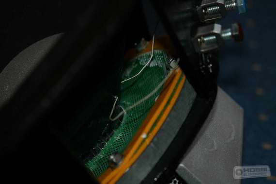

A bekötő szál gitárhúr, és látszanak a képen a sárga műanyag leszorítók is:

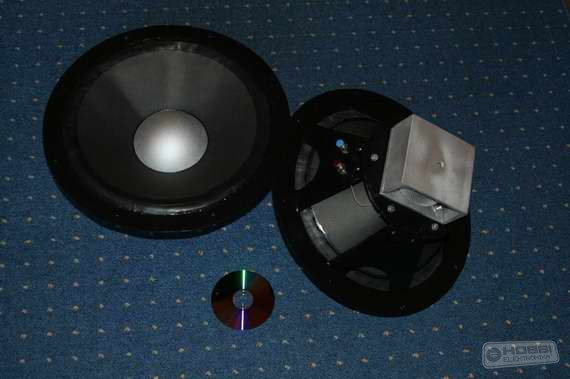

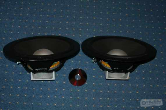

Majd nagy levegővétel és tesztelés. Pár kép a kész példányokról. Aki kedvet kapott az építéshez, annak hajrá! Kérdések a "Hangszóró készítése" című topikban tehetők fel. Köszönöm a figyelmet!

És a képek...(hiba = a gumiperem túl puha, így egy kicsit nem szép íves és ez a tölcséren is látszik; érdemes használt gumibelsőt alkalmazni, de ez csak esztétikai hiba)
