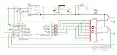

A kapcsolási rajz:
homerokapcsolas.pdf
Alkatrészlista:
IC1-  16F628A PIC
IC2-  LM75-ös IC SMD kivitel, 5 voltos változat
IC3-  7805-ös TÁP IC
C1-  100nF
C2-  47uF  25V
D1,D2- 1N4148 dióda
R1-R7-ig -  180R 0,25W
R8,R9,R12- 10K
R10,R11-  1,8K
Q1,Q2 - BC182
DIS1-  VQE13 kijelző (közös katód)
J1- beültethető dugasztáp aljzat
Müködése:
Az lm75-ös digitális hőmérő IC által szolgáltatott adatokat a PIC-el olvassuk ki. Mivel a 16f628-as PIC-ben nincs hardveres i2c kiolvasás ezért ezt szoftveresen fogjuk elvégezni. A kapott hőfokérték egész részét fogjuk kijeleztetni a kijelzővel. A kijelző két számjegye multiplexelve működik. A hőmérő ic alkalmas lenne a negatív hőfokmérésre is de ezzel nem foglalkoztam mert csak szobahőmérőnek készült a kapcsolás.
