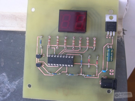

Az áramkört kétoldalas NYÁK-on készítettem el. Tápellátáshoz dugasztápot, vagy bármilyen más, egyenfeszültséget használhatunk kb. 8-15V-ig. Inkább közelítsünk a 8V felé, hogy ne fűtsük feleslegesen a táp IC-t (meghamisíthatja a hőfokmérést).  A tápfeszt beforrasztott vezetékkel is beköthetjük. A PIC-hez használjunk foglalatot. Ügyeljünk az SMD kivitelű LM75 ös IC beforrasztására, mindenképp ellenőrizzük, hová kell kerülnie az 1-es lábnak. Ha Phillips gyártmányú az IC, akkor az 1-es lábat egy Phillips logo jelzi!
