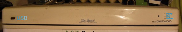

Ennek a hűtőnek az elején, fent van egy levehető rész, amely mögé kényelmesen elfért a tápegység, SSR,  USB csatlakozó és az üzemmód jelző LED-ek.
A vezetékezést némi ügyeskedéssel el lehet rejteni a burkolat és a hőszigetelés között. Az erősáramú rész vezetéke feleljen meg a biztonságnak!

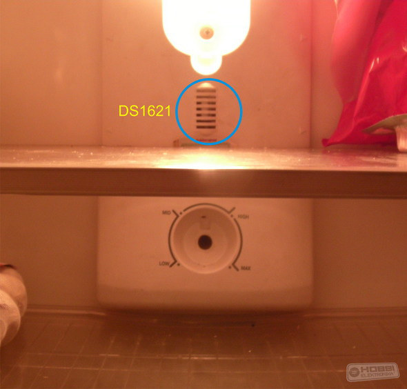

Az érzékelő IC az eredeti kapcsoló kapilláriscsövének a helyére kerüljön! Az IC-t közvetlenül forrasztottam egy öteres árnyékolt vezetékre, a két felhúzóellenállással együtt.
Természetesen a mechanikai elhelyezés, kialakítás, tipusonként változó, mindenki a lehetőségeit figyelembe véve alakíthathatja ki.
