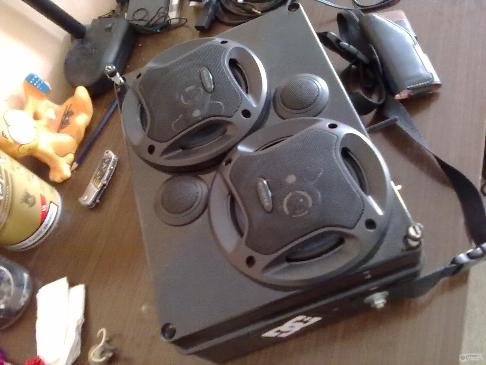

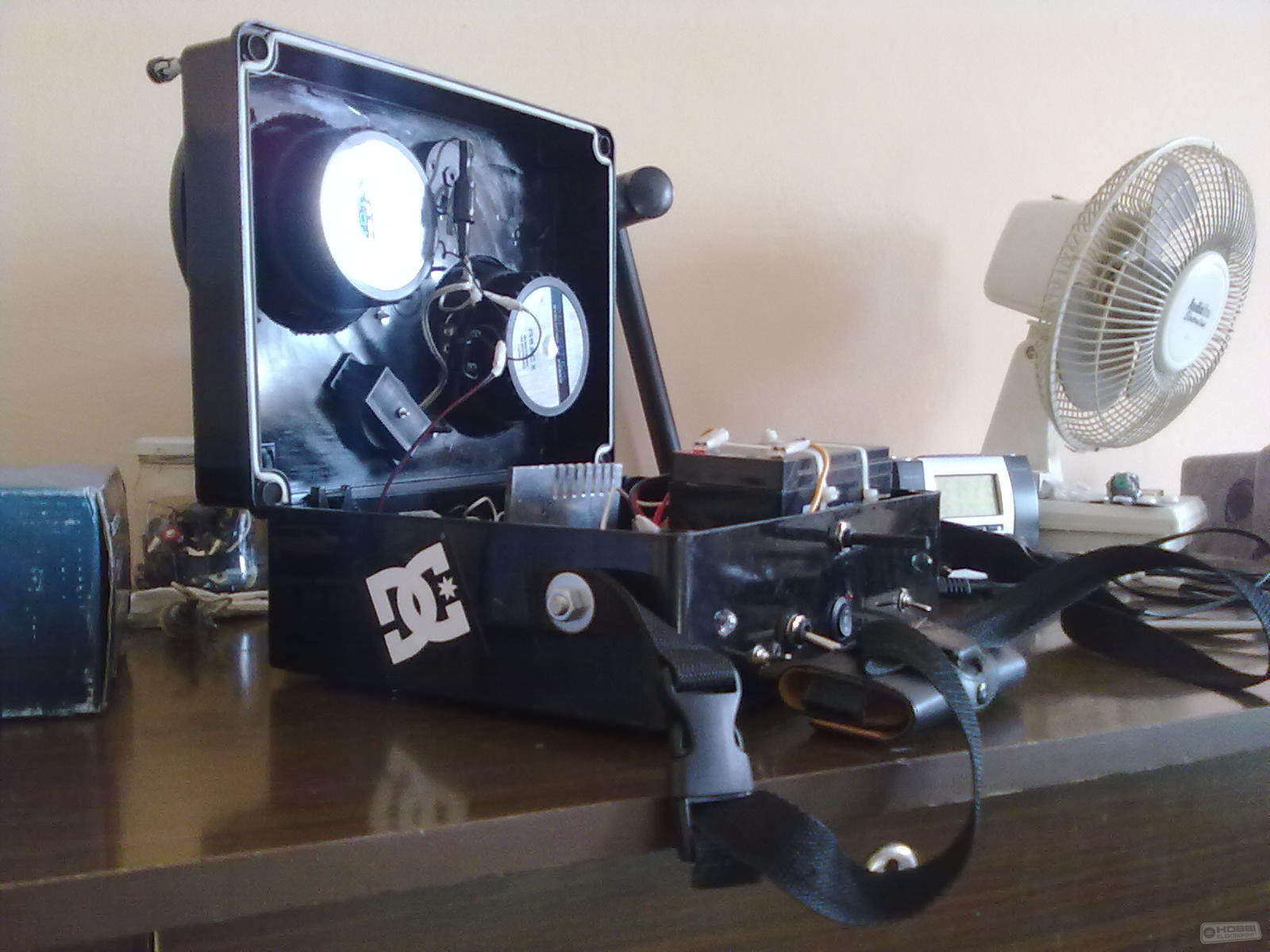

Íme JAXTECH! Egyébként egy villanyszerelő doboz az alapja (Katt a képekre, a nagyításért )
A Doboz nyitva:

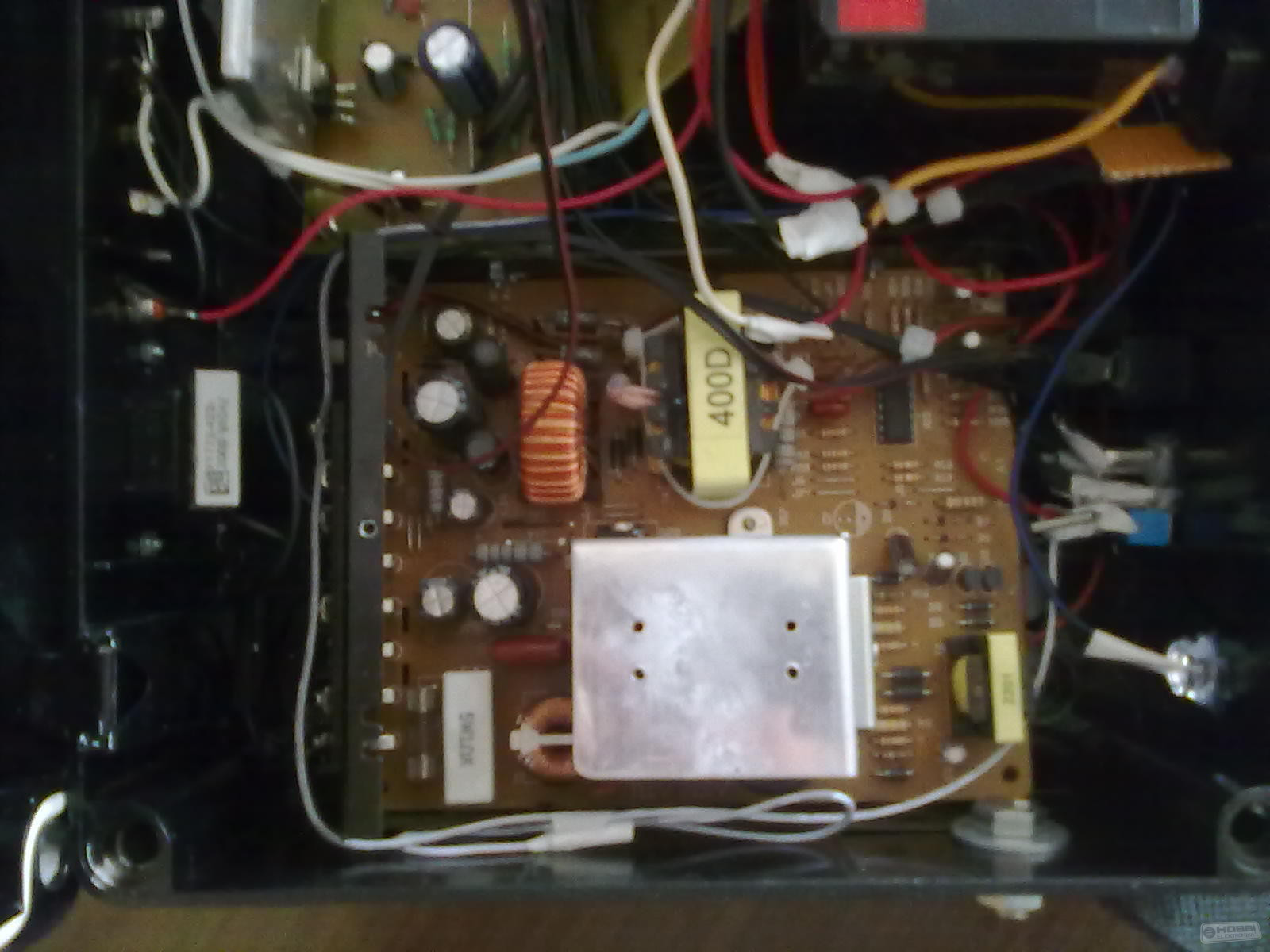

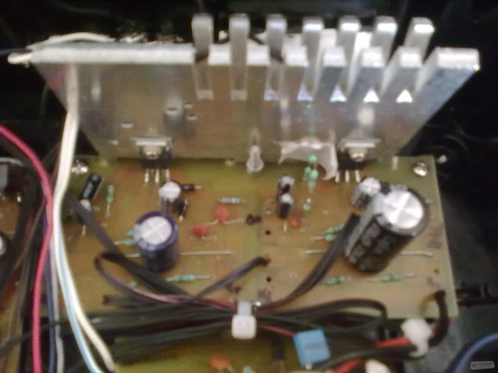

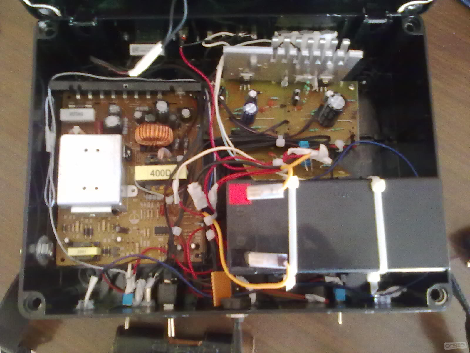

Az áramkörök. Tudom, kicsit kókány a huzalozás, de a célnak megfelel, és mindenütt rendesen rögzítve van.
Tápegység:
Erősítő: Eredetileg stereoba építettem, de valamiért alapból selejt IC-t kaptam, újat pedig már nem vettem. Így csak egy oldalt használok.

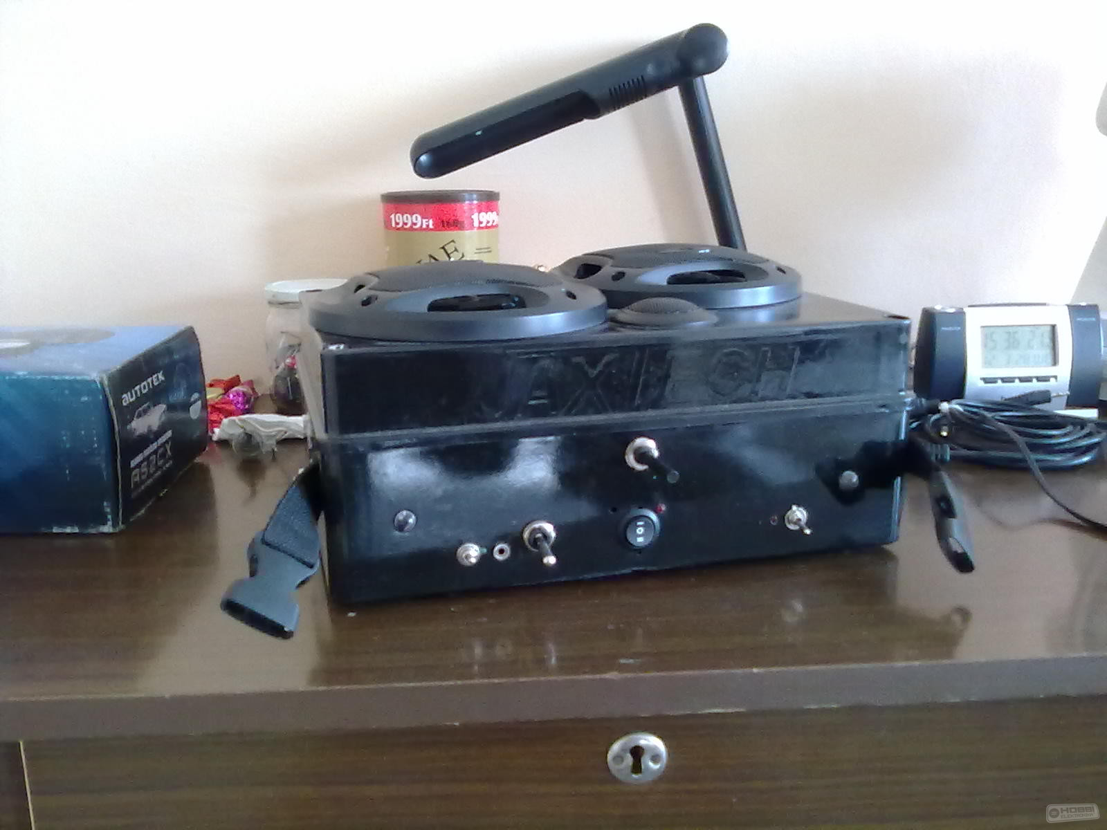

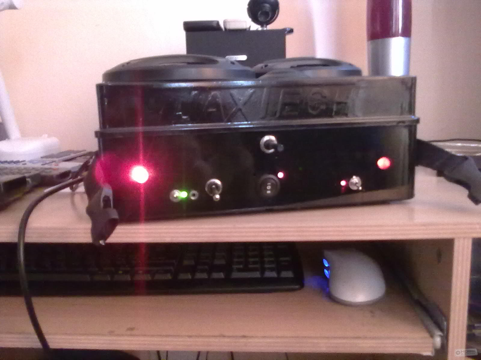

A felirat, festve került fel. Először lefújtuk az egész dobozt 3 réteggel, aztán haverom egy matricapapírra, kinyomtatta, egyedi JAXTECH feliratom. Azért egyedi, mert kis tervezés után, kitaláltuk, hogy legyen vastag, dőlt betű, és két oldalra, menjenek szét az X lábai, aláhúzva a feliratot. A T betű felső vízszintes vonala is szétkúszik, így felül is van egy vonal. (Bár ezek, a képen nem látszódnak.) Ebből szikével kivágtam a betűket, hogy csak oda juthasson festék. Gondosan körbe letakartam, és egy Króm effekt színnel, még 3 réteget ráfújtam, így nagyon szép lett, és domború is, csak kiderült, hogy amit ajánlottak a boltba, csak egy bóvli dekor festék.. Napok múlva is fogott, így végül az lett belőle, hogy még egy réteg fényes fekete festéket fújtunk a doboztetőre. Lényegében a betűk, 7 réteg festékből domborulnak, míg körbe a doboztető 4 rétegből. De végül is szebb lett mint vártam! Sajnos még potméter gombom nincs hozzá, mert nem mind egy, mit rakok rá. Egyedül, csak krómozott gombról lehet szó, főleg, hogy az összes kapcsoló krómozott! A képen még látható a szíj is, amit osztálytársammal varrattam meg Szép munkát végzett!
A szíj, csak egy szétdarabolt hátizsákból áll, két csattal, hogy le lehessen szedni, ha úgy tartja kedvem. A csatokat, 2db 8-as csavar tartja a dobozon. Mivel az akkumulátor mellett nem fért el az egyik csavar, oda nagybátyám speciális csavart gyártott. Egy alátét, és egy menetes szár össze heggesztve, és az alátét két oldala megköszörülve, hogy fogja a 19-es villás kulcs.

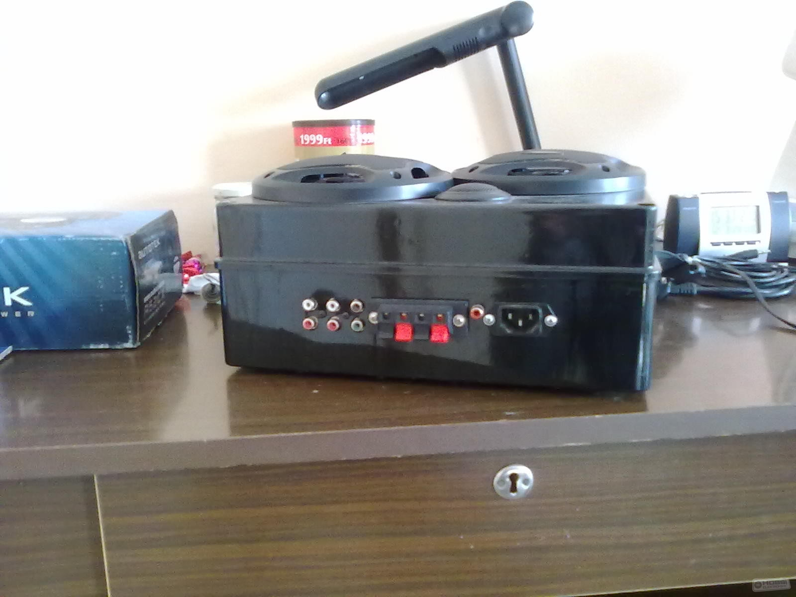

Hátulról:
Található rajta a 6db RCA bemenet, a két db kimenet, egy számítógép tápegységből ki szedett 250V-os csatlakozó, ami nem látszik, van rákötve egy szűrőkondi is, ezért néha felvillanyozó élmény hozzáérni a csatlakozó elektródáihoz, miután kihúztuk a konnektorból. de jobb mintha nem lenne. Mind emellett látható a kimenetek, és a táp csatlakozó között még egy RCA! Itt húztam ki a tápfeszültséget! Lehet rá kötni akár lámpát, telefon töltőt (persze csak ha készít az ember hozzá valamit, ami 12V egyen feszültségből megfelelő feszültséget, és töltőáramot állít elő hozzá), vagy akár csak akkumulátor feszültség mérésre.

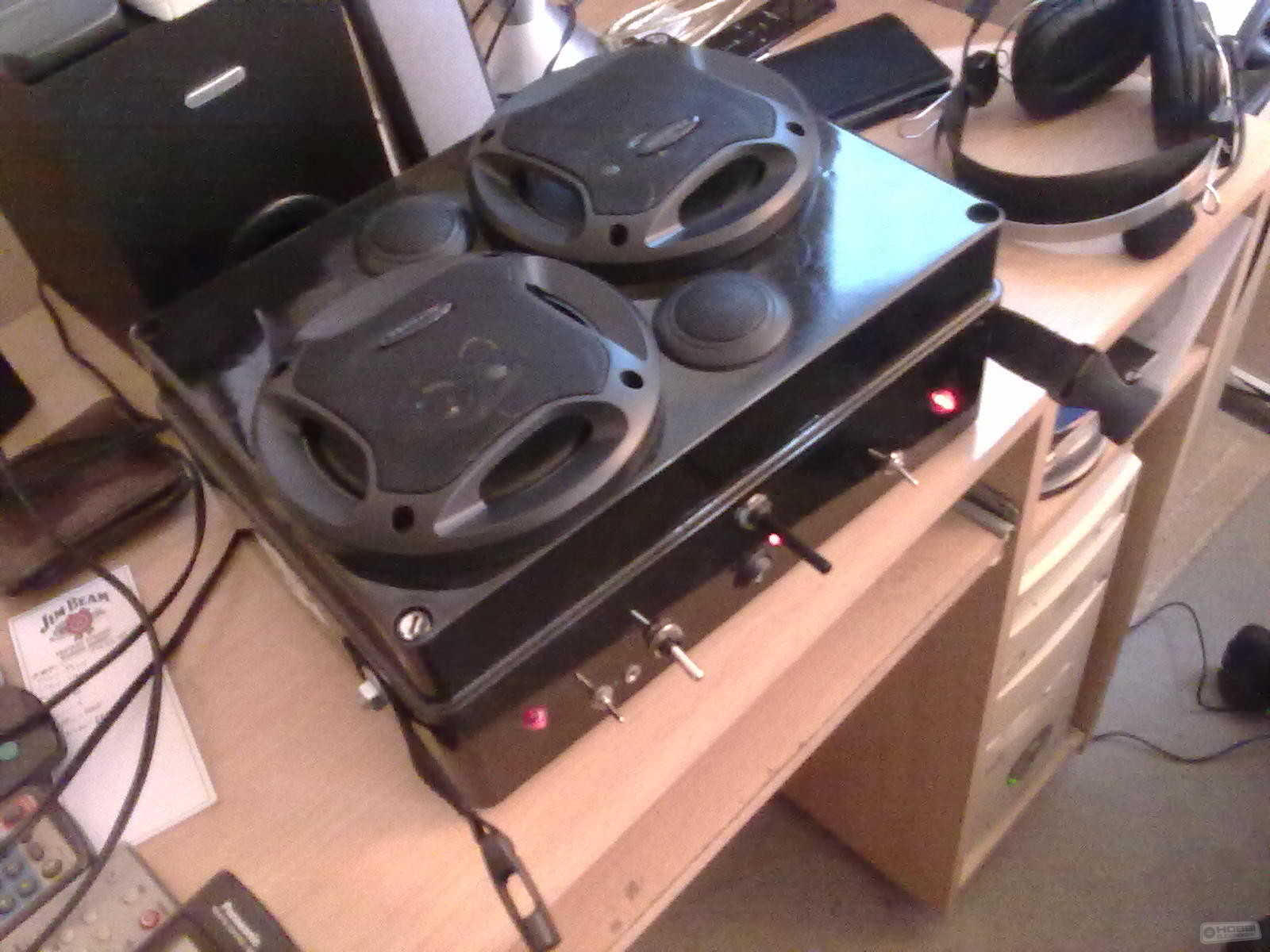

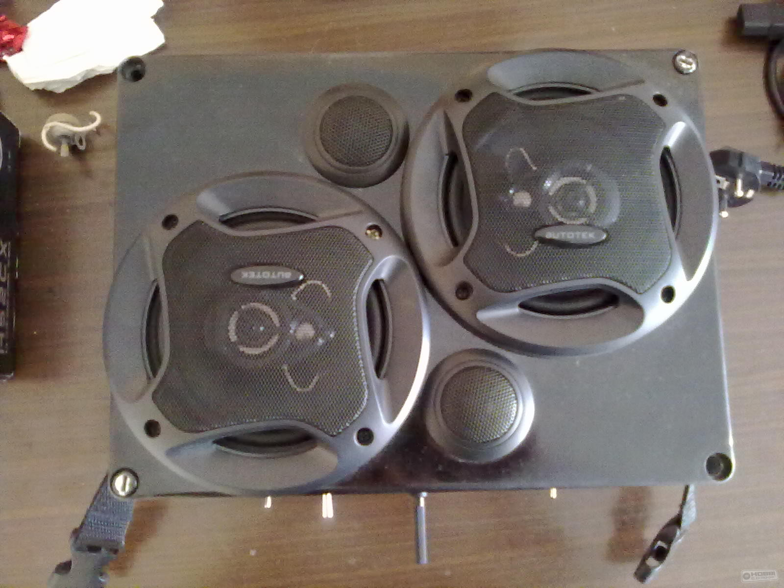

Felülről a 4 beépített hangszóró:
4utas, összteljesítmény 560W, 4Ohm-on
A nagy hangszórók: 130mm átmérő, 4Ohm, 3utas, RMS 80W /160W MAX /darab
A csipogók: 4ohm, 200W/darab
A doboz méretei: 300mm széles, 200 mm mély, 120mm magas

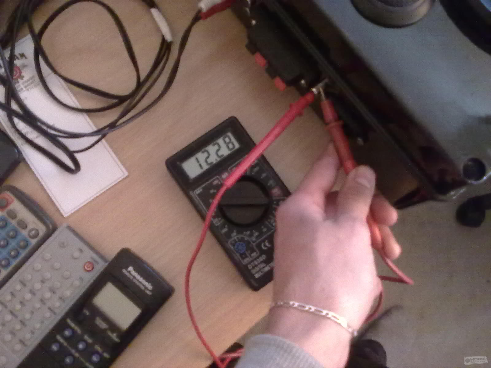

A legutóbbi képhez, annyit hozzáfűznék, hogy ez a kép, már 2, 10 órás műszak, és kb még összesen 10-15 óra működés után készült! Frissen töltött állapotban 13,5V-ról, körülbelül 2 perc alatt, az akku feszültség leesik körülbelül 12,8-12,9V-ra. Ne ijedjünk meg, ez nem azért van, mert rossz az akkumulátor! Azért történik ez, mert terhelést adtunk neki! De miután elérte ezt a feszültséget, tulajdonképpen se le, se fel! Éjjel bekapcsoltam, hogy halkan szóljon a zene, míg alszok, 12,79V volt a feszültség, reggelre ez leesett 12,72V-ra. (körülbelül 7-8 óra alatt)

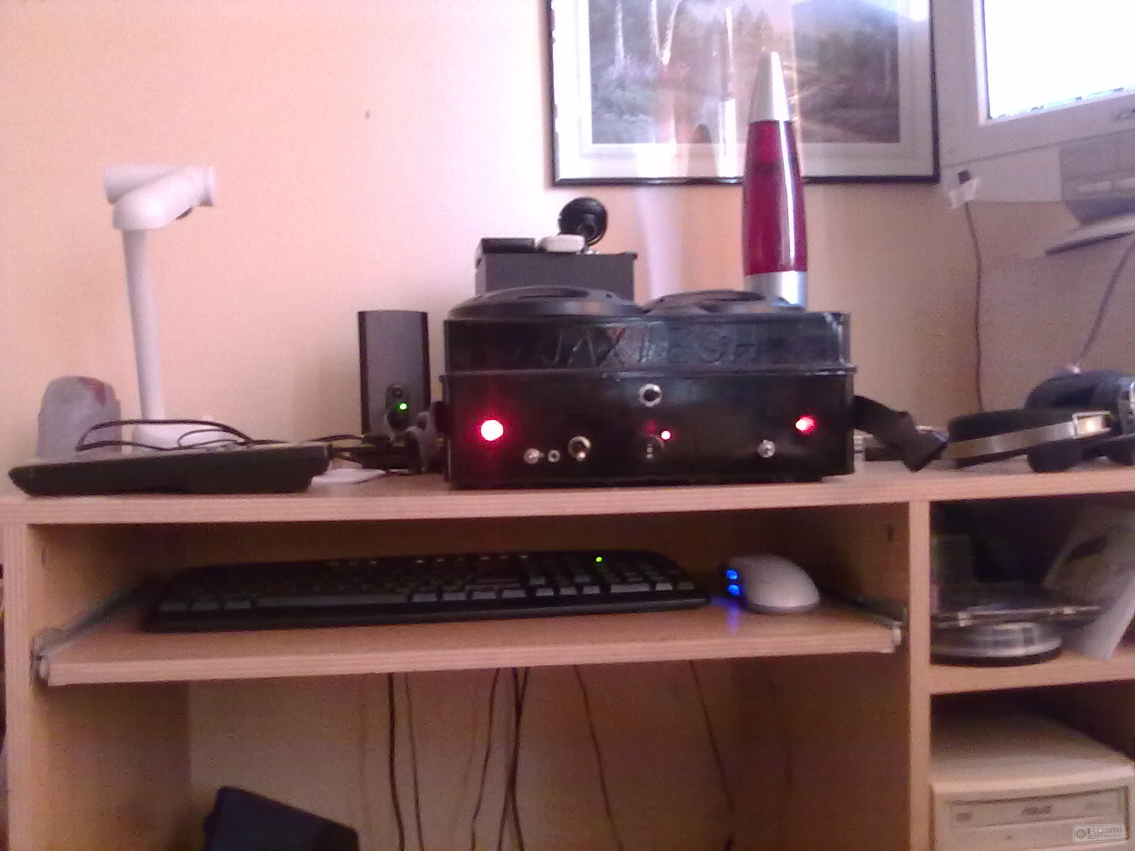

Az utolsó előtti képen látható minden, talán a legjobban. A két db 10mm-es villogó LED, egy zöld, töltést jelző LED, egy piros (középen), erősítő működését jelzó LED, és egy másik piros (jobb szélen), tápegység működést jelző LED.
